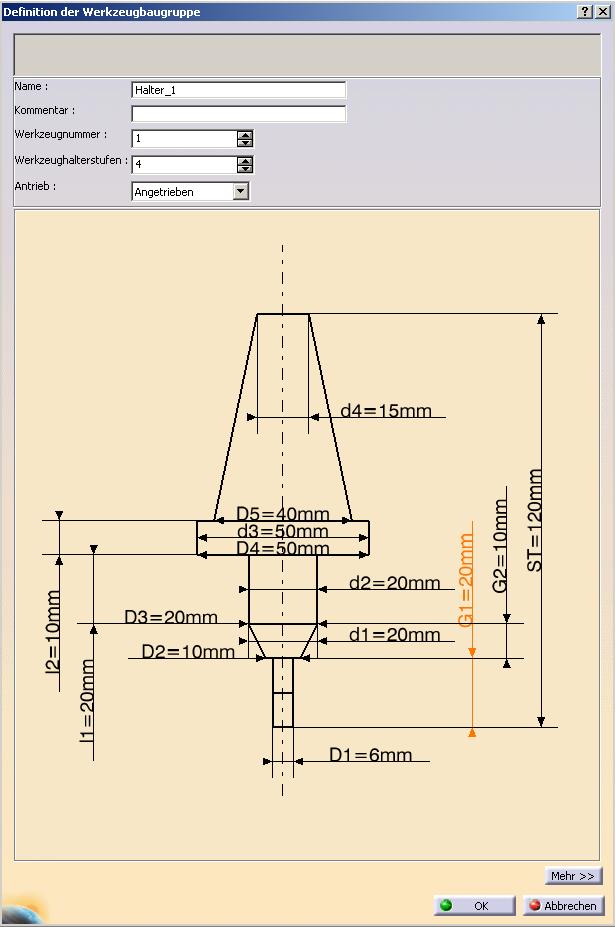

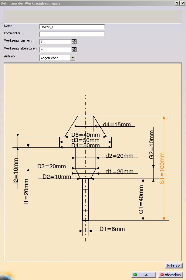

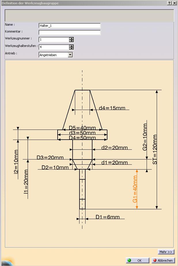

Bezüglich der Werkzeughalterproblematik mal eine Frage:
Wenn man die Werkzeugausspannlänge abändert, so ändert sich immer der Kegel der Aufnahme - das ist doch eigentlich Käse - oder?
(siehe auch die drei angehängten Bilder)
System R16 SP8
Habt Ihr das auch, bzw. wie löst Ihr dieses Problem?
Danke und Gruß
Martin
[Diese Nachricht wurde von martin2 am 10. Sep. 2007 editiert.]

Das mit dem Entfernen des Steilkegels ist verständlich - ok.
Trotzdem bleibt noch der Fehler, daß sich stets die Länge des obersten Durchmessers verändert, wenn ich die Ausspannlänge verändere.
Das finde ich jetzt nicht so durchdacht...
Gruß Martin
