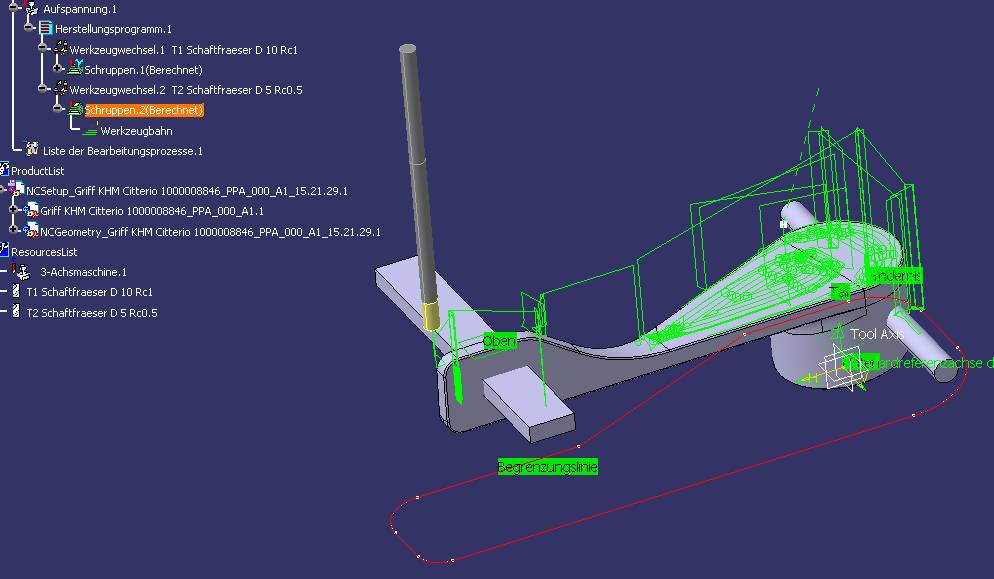

'N guten Tag zusammen
Wir arbeiteten in unserem NC-Bereich (8 User) bereits seit einiger Zeit mit V5R14SP2.
Wir Installierten nun SP5.
Seither haben wir Probleme beim Schruppen (Roughing).
Catia schruppt im Bereich der "Halter" nicht mehr richtig. (Nachschruppen)
Nach Update auf SP7 immernoch gleiche Probleme.
Das Restmaterial wird, nach Fräserwechsel auf kleineren Fräser nicht mehr richtig entfernt.
Catia fräst in Z willkürlich einmal sauber bis nach unten ein anderes mal fräst es fast nichts, meißt nur irgendwie etwas.
Kurzum, - völlig suspeckt.
Brauche dringend Hilfe!!!
Gruß Heiko

kann ich mal eine Beispieldatei haben wo das Problem auftritt, ich habe bisher keine Probleme gehabt....

Hallo Ramteid, Hallo zusammen,
anhängend findet Ihr einen Beispielprozess.
Das Problem, dass er nach Fräserwechsel das Restmaterial entfernt tritt auf, wenn man im Bereich der Halter(braun) Nachschruppt.
Dieses Phänomen, dass Catia willkürlich die Ecken ("Halbmonde")nicht sauber nachfräst entsteht auch nur, wenn man eine Begrenzungskontur mit angibt. Aber diesen Fall brauchen wir fast täglich.
Ich bräuchte aber eine Lösung die immer funzt und nicht eine Aussage wie etwa schraub mal da und dreh mal dort und so.
... schaut es Euch einfach mal an. Ich brauche dringend Hilfe.
MFG Heiko
Hast Du / hat irgend jemand noch ne Idee, wie ich hier weiter komme???
Viele Grüße Heiko

hab mir mal angeschaut und mit R14 das gleiche Ergebnis bekommen, werd mir die Sache bei gelegenheit noch mal anschauen, hab gerade wenig Zeit....
