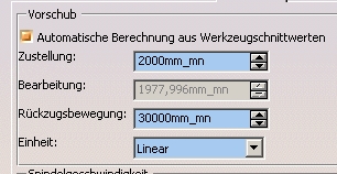

Die Bearbeitungs-Vorschubwerte kommen bei uns aus dem Werkzeugkatalog.
Nun soll der Zustellvorschub meist gleich ungefähr dem Bearb.vorschub sein.
Diesen Wert kann man denke ich nicht aus dem Katalog lesen. ???
Kann man das in Catia festschreiben?  Regel?  Formel?  Wie?
Der Vorschub für Rückzugsbewegung soll immer 30.000mm_mn sein.
Lässt sich das irgendwo festschreiben?

Hallo Doc Schneider,
definiere doch alles als Bearbeitungprozess in Katalogen und so kannst du einfach eine Formel hinterlegen.
Weiterhin hast du viele Möglichkeiten, die Parameter komplett vorzubereiten. z.Z. Toelranz, Aufmass, Schreittweiten usw.
Das Werkzeug kannst du auch einfach hinzufügen. In der ONLINE Doku von CATIA ist alles gut erklärt.
