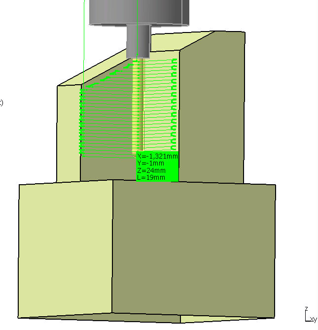

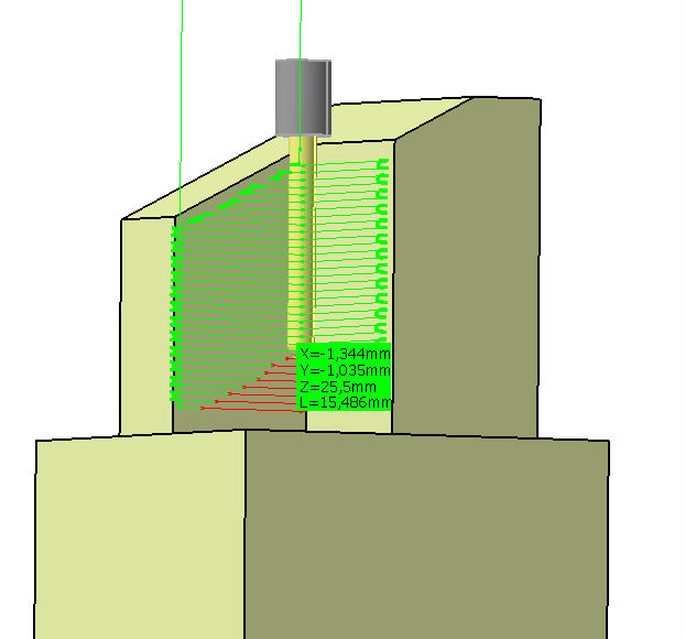

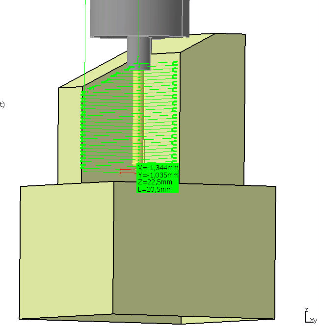

Problem beim Prüfen der Wzglänge.
Bei der Prüfung von Fräsern mit Halter wird nur der Halterdurchmesser erkannt.  Ein zu kurzes Fräswerkzeug oder der Schaftdurchmesser (z.B. bei Fräsern mit grösserem Schaft als der Schneidendurchmesser) wird nicht erkannt!!!
Bei Wzg ohne Halter funktioniert Überprüfung.  Natürlich kann man dann den fehlenden Halter nicht prüfen.
Siehe Bilder

es gibt eine Möglichkeit die aktuelle und geforderte Werkzeuglänge ausgeben zu lassen, ist noch Bedarf?

Noch keine Lösung gefunden.
Es ist also noch bedarf.

hab mal was von meiner Folie  kopiert, da ist die Funktion zu sehen...
Rest siehe OnlineDocu.

Die Funktion kenne ich doch.
Das löst leider nicht das Problem.
Ausserdem ist die Funktion nicht so optimal.
Bringt für die Praxis nichts.
Wir nutzen sie deshalb nicht.
Danke aber für die Mühe
