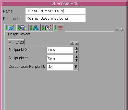

Diese Bewegung lässt sich nur im Agievision mit Schalter auf der letzten Tabpage einstellen. Im Agie123 muss eine P2P Operation gemacht werden. Ansonsten dokumentiere mir das bitte mit einem Bild.

Hallo Beat
die 2 Bilder zeigen die Tabpage füe agie123 und agievision. Wenn der Schalter auf Ja steht, dann fährt die Machine zu der Koordinate die eingestellt ist (im Bild 0,0). Diese Bewegung erzeugt der PP.
Bei der Agievision entfällt (bei uns) am Ende der Bearbeitung die Bewegung zum Nullpunkt, weil die Maschine mit absoluten Koordinaten arbeitet.
Zu dem Befehl PP synchronisieren: Dieser Befehl untersucht ob Maskenparameter existieren oder nicht und passt die Maske entsprechend  an. Wenn ein Parameder in beiden Maschinen identisch ist wird dieser Parameter nicht geändert. Das heißt, der Parameter Strategie im ersten Tabpage muss immer manuell angepasst werden: für Agie123 auf manuel, für Agievision auf automatic. Nach diesen Anpassungen funktioniert der PP-Lauf. Dieses ist aber mit Vorsicht zu genießen, denn die Werte für die Parameter werden dann aus den CATSettings bzw. ini-Dateien übernommen. Ob alle Werte dann so sind wie man wünscht, ist dann die Frage.
