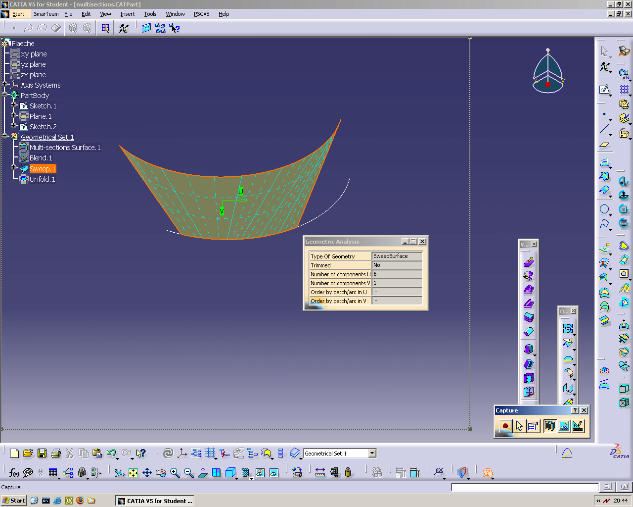

Für das Konturfräsen mit Werkzeugachsen-Modus: Tangentialachse wird als Randelement am besten eine Regelfläche (damit kein Hinterschnitt entsteht) gebraucht.
Nun meine Frage: Wie kann ich in CATIA V5 garantieren, dass ich eine Regelfläche erzeuge?
Ich weiss es gibt ein Dokument von IBM dazu, vielleicht kann das jemand hier posten?
Oder andere Antworten?

Du willst eine tangenten oder krümmungsstetige Fläche bzw. Flächenverbund in in Axialer Richtung abtragen (optional radial), Bedingung dazu ist das die Fläche in Werkzeugrichtung linear ist und ein eventueller vorhandener Flächenverband keine Knicke aufweist. Isoparameter an Flächenübergängen müssen parallelübergehen.
Bin immernoch der Meinung Multi-axis flank machining liefert das gewünschte siehe Zipfile - dein Zitat:"Multi-axis flank machining richtet sich nämlich immer nach der Bodenfläche!! aus (obwohl es flank contouring heisst)." - stimmt so nicht
(multi-axis curve machining ist für mich nach Konturfräsen auf einem Flächenverband - aber nicht isoparametrisch der Flanke)
Zu Beachten ist das man mit Multi-axis flank machining sehr viele Parameter vorgeben kann, wie sich der Fräser verhalten soll, bezüglich des Bauteils, ich habe verzucht alle Parameter soweit einzugrenzen um dem Voreilwinkel, etc. nicht so viel Spiel zu geben und das er das Bauteil(Flanke) nicht verletzt.
Mit Guiduance auf Tanto Fan macht er zb die Flanke kaputt.
Die schönste optische Frässtrategie war mit Combin Parelm zu erreichen, wobei ich eine Analyse über Abweichung zum Bauteil bzw.Bauteilverletzung vermisse, bzw. nicht gefunden habe.
Falls du zu einem anderen Ergebnis kommst oder immer noch der Meinung bist dein gewünschtes Resultat muss mit multi-axis curve machining gehen - immer zu, ich lasse mich gerne vom Gegenteil überzeugen.
Wie gesagt, im Nc-Ast von V5 habe ich keine Erfahrung - Wohl aber vom Fräsen und diese Erfahrung kann man portieren.
schönen Feierabend, Thomas
Nachtrag: Die Flächen sind 2 mal Blend ohne Tangentenvorgaben und die Verbindung zuischen den beiden Blendflächen mit tangentenBedingung zu den jeweiligen Blendflächen -  wobei ich grundsätzlich eher eine Sweepfläche (mit Referenz auf Surface etc.)mit Winkelvorgabe und Länge machen würde.

Bei meinen in sich verwundenen Regelflächen kommt es übrigens geometrisch zwangsläufig immer zu einem Hinterschnitt bzw. Flächenverletzung. Es ist noch Gegenstand laufender wissenschaftlicher Untersuchungen, wie diese Verletzung minimiert werden kann.
Um zu beurteilen, was eine CATIA-Fläche für eine Qualität hat eignet sich das Dress-up der Fläche am besten (siehe Bild)
