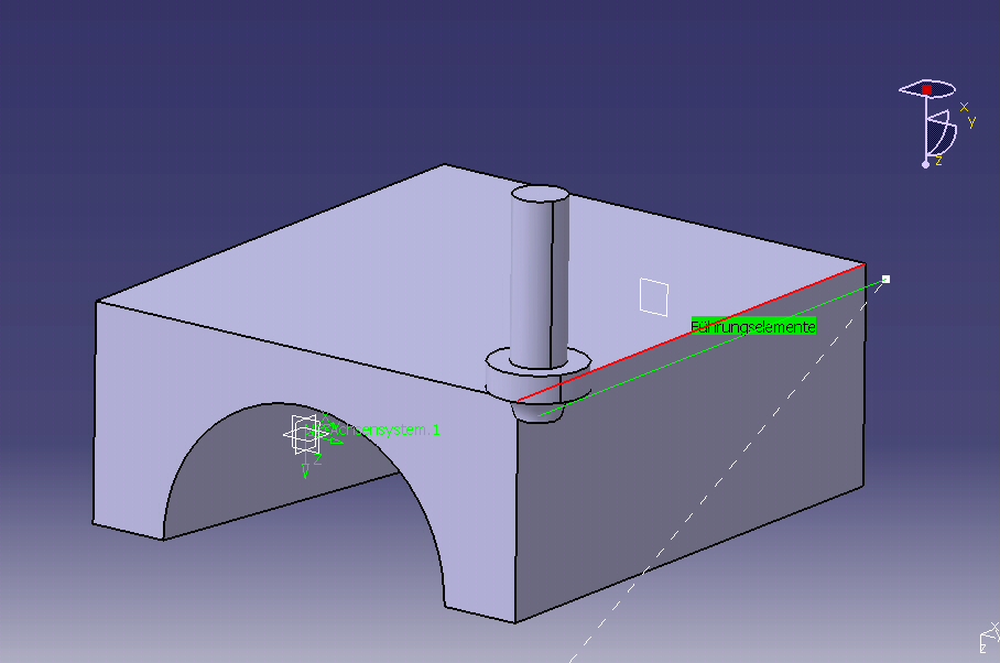

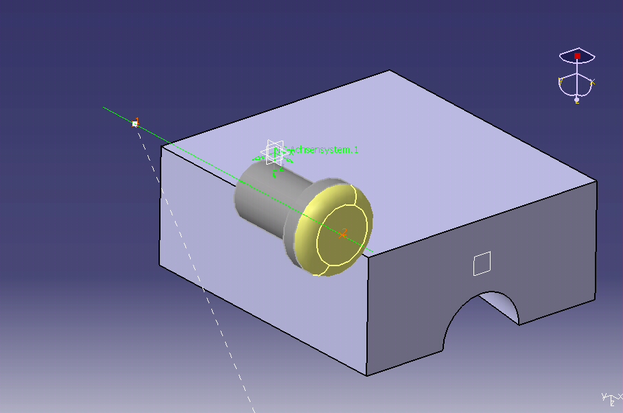

ich hab mal meine Entgratversuche auf jpg gebannt. Wie gesagt versuchen wir mehrere Strategien zum Entgraten, um beste Ergebnisse zu erzielen. Im ersten Bild hab ich ds "Bearbeiten von Mehrfachachskurven" als Operation und ein von mir erbasteltes Werkzeug verwendet. Im zweiten Bild hab ich eine "Punkt-zu-Punkt"-Operation genommen. Das ist natürlich nur ein Versuchsteil, damit ich selber etwas rumprobieren kann. Das echte Teil ist (leider) viel komplizierter.
Wg. Fase ans Teil:
Die Idee ist gut, leider ist das Datenmodell unseres Werkstücks aus igs-Format übernommen und besteht nur aus Teilflächen. Insgesamt wäre es ganz schöner Aufwand, dort noch Fasen ranzumodellieren. Mir wäre es eben lieb, wenn es einfacher gehen würde
Hat vielleicht jemand eine Ahnung, ob ich nicht irgendwie eine Fräsbahn selber vorgeben könnte, z.B. eine die sich aus verschiedenen Linien zusammen setzt? Natürlich müsste man CATIA noch die Werkzeugachse vorgeben usw...

auch wenn ich mich wiederhole, für die Sachen auf den Bildern ist der 90°-Entgrater die schnellste und einfachste Lösung. In den meisten Fällen reicht Konturfräsen aus, nur bei Simultanbearbeitung benötigt man "Bearbeiten von Mehrfachachskurven".
Wenn deine igs-Flächen von guter Qualität sind, kannst du sie im Generative Shape Design ganz einfach zusammenfügen und im Part Design die Flächen schließen, schon hast du ein Solid, an den man schnell eine Fase dranmodellieren kann.
Gruß Uwe

ich glaube Dir ja, das ein 90°-Entgrater funktioniert, nur sollen wir eben für unseren Auftraggeber mal andere Entgratvarianten ausprobieren. Das mit dem Konturfräsen kann ich aber mal ausprobieren.
Ich hab versucht nach Deinem Anraten ein Solid zu erstellen. Leider ist das igs-Modell nicht so toll geraten. Einige Flächen sind in sich gekrümmt. Und da hab ich nicht den Nerv stundenlang dran "rumzuwursteln". Aber danke für Deinen Rat, die Idee ist gut.
