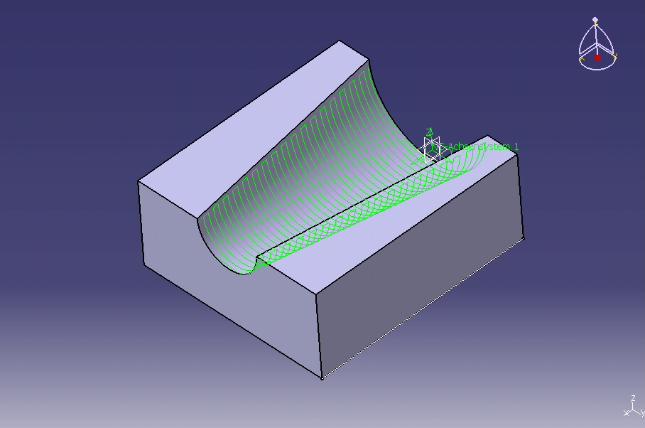

Grüße an alle,
ich hab mal wieder ein Problem mit meinem schalenförmigen Bauelement. (Siehe Bild). Ich muss mit meinem Werkzeug die Innenfläche radial bearbeiten. Um Kollision mit der Außenkontur zu vermeiden, verwende ich das Mehrfachachskonturfräsen, und gebe einen variablen Vorhaltewinkel von bis zu 30° vor. Trotz dessen und der Tatsache dass ich sehr kleine Werkzeugdurchmesser verwende, kann ich nicht bis zum Rand der Schale abzeilen. Es wird zwarimmer die Bahn des Werkzeugmittelpunktes dargestellt, trotzdem reicht der Fräser nicht bis zum Rand der Form. Was mache ich falsch? Ich habe ja relativ wenig Ahnung von CATIA, vielleicht muss ich nur ein paar Einstellungen verändern. Wäre super, wenn mir jemand einen Tip geben kann

man kann in dem Replayfenster den Modus auf Kontakt umstellen um zu kontrollieren ob das Werkzeug bis an den Rand läuft...
"Point Display Mode"

Danke für den Tipp, aber damit ändert sich die Bahn nur minimal. Das Werkstück wird noch immer nicht bis zum Rand abgezeilt

Fragen und Info's:
a) Schruppen mußt Du nicht mehr - nur schlichten - korrekt?
b) Warum willst Du unbedingt 5-achsig-Fräsen? 3-Achsen würden doch reichen.
c) Schau Dir mal die Simulation genau an. (eventuell auf Einzelsatzsimulation umschalten) Bist Du wirklich sicher, daß der Fräser nicht doch bis zum Rand fräst?.
Meiner Meinung nach wirst Du wohl mit einem Kugelfräser arbeiten. Die grüne Linie ist jedoch der unterste Punkt der Kugel. Somit fräst Du ganz nach außen, auch wenn die grüne Linie nicht bis zur oberen Ebene reicht. (Und je kleiner der Fräser, je kleiner ist der Abstand der grünen Linien zur oberen Ebene.)

zu a) Ja ich muss nur noch schlichten
zu b) Es geht leider nicht anders, bei unserem Verfahren müssen wir möglichst senkrecht zur Werkstückoberfläche stehen. Es ist auch kein richtiges Fräsverfahren, die NC-Programme lassen sich jedoch gut verwenden.
zu c) Das ist mir alles klar, ich arbeite auch mit einem Kugelfräser und habe dessen Radius extra sehr klein gewählt, damit der Abstand der Linien zum Rand der Form minimal bleibt. Trotzdem scheint der Fräser nicht bis zur oberen Kante zu fahren. Es kann natürlich auch sein, dass dies in CATIA nur so dargestellt wird, wahrscheinlich müssten wir erstmal konkrete Versuche mit den Programmen auf der Maschine fahren.

Ich würde ein solches Teil mit Isoparametrischer Bearbeitung bearbeiten und als Achse durch eine Linie steuern.

Hi
ich würde das problem in der ansichtsrichtung sehen. wenn du die ansichtsrichtung senkrecht von oben gewählt hast, erkennt das system nicht den flächenbereich an den oberen wandungen. wenn möglich zweiteilen und spiegeln.

Danke, das mit der isoparametrischen Bearbeitung klappt. Allerdings nicht mithilfe einer Achse. Verwende ich jedoch hier wieder die Option Vorhalten, bearbeitet das Programm noch etwas weiter zum Rand der Form.
Das mit der Ansichtsrichtung ist wahrscheinlich nicht das Problem. Wenn ich bei der isoparam. Bearb. kein Hindernis wähle, mit dem der Fräser nicht kollidieren darf, klappt ja alles wunderbar. Sobald ich dann das Hindernis angebe, arbeitet er nicht mehr bis zum Rand der Form. Selbst wenn ich einen großen Vorhaltewinkel angebe, also keine Kollisionsgefahr bestünde.

Grüße nochmal an DavinH, der Artikel ist zwar etwas länger her, aber da bei mir das Problem immer noch aktuell ist, schreib ich mal wieder was...
Das Problem mit der Ansichtsrichtung war doch der entscheidende Knackpunkt, danke nochmal. Ich hatte nochmals mit der Ansichtsrichtung rumgebastelt, wodurch mir dieser Nachteil aufgefallen ist. In dem Fall muss ich basteln, ob ich die Werkzeugbahn dann spiegeln oder drehen kann...

Hallo Sumo_Miez,
Fräsen der Fläche mit Isoparametrischer Bearbeitung ist ok.
Bei Replay umschalten von der Mittelpunktsdarstellung auf
Kontaktmode ==> dabei werden die Kontaktpunkte dargestellt.
(Rohteil etwas gegrößern und im Videoreplay ansehhen = gleiches Ergebnis)
Wenn das nicht reicht mit einem Return_macro(Verbindung zwischen
den NC-Wegen) tangential die NC-Wege verlängern.
Zum Steuern der Achse wie folgt vergehen:
1. eine Linie erzeugen (0,0,100 - 100,0,100)
2. Werkzeugachse steuern durch diese Linie, wobei die
  NC-Wege immer normal zu der Linie erzeugt werden.
  (umschalten von to oder from nicht vergessen)
