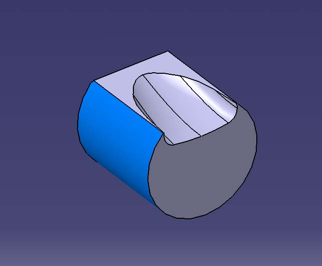

könnte mir jemand bitte seine frässtrategie verraten?
teil wurde angehängt
lg und danke

Frage: Soll die Innenfläche nur sauber geschlichtet werden, oder muß sie vorher auch noch geschruppt werden etc.?
Für den ersten Fall sollte meiner Meinung nach mit "Kopierfräsen" ein ansehnliches Ergebnis erzielt werden können.
Falls noch geschruppt werden soll, so würde ich evlt. zuerst das "Z-Ebenen-Fräsen" (ich glaube das heißt auch "Höhenschnittfräsen" ausprobieren - oder eben das "Schruppen" (bei beiden eine Begrenzungskontur verwenden)
Am Besten Testen...

hallo martin2!
danke für die antwort,
ja ich möchte die fläche vorher schruppen und dann schlichten.
wo besser gesagt wie soll ich die begrenzungskontur deiner meinung nach festlegen??

hallo martin2!
mit dem höhenschnittfräsen hat es funktioniert
das festlegen der begrenzungskontur ist mir jetzt acuh klarer geworden
vielen dank
