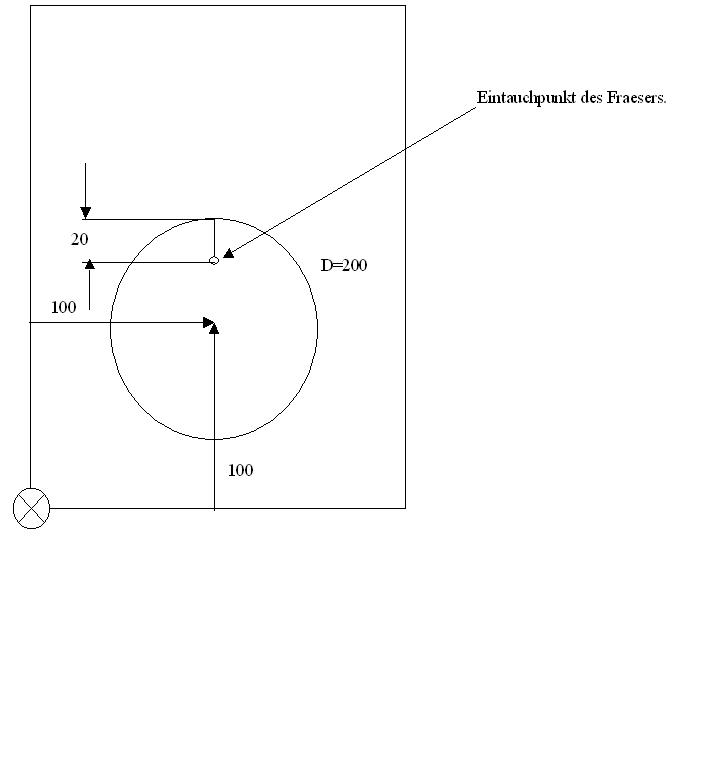

Hallo Bjoern,
danke für die Antwort. Die Anfahrmakros habe ich auch schon eingebuat. DAs Problem ist jedoch, das ich eine definierten Punkt, bzw. Linie zur Kontur hin angeben will, von wo aus der Fräser starten soll. CATIA startet irgendwo, aber ich kenne diesen Punkt nicht. Hintergrund ist der, das ich über ein Hilfspart an diesen definierten Punkt eine Bohrung setzen will, damit der Schaftfräser nicht in das volle Material eintaucht. In dem Anhang habe ich mal skizziert, worum es mir geht.
Uwe

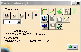

Hallo Uwe,
wenn Du Deinen Fräsweg im Einzelsatz simulierst, kannst Du auf dem Bedienfeld für die Simulation die Koordinaten des Fräsers ablesen.
Um die Position für Deine Bohrung zu erstellen, musst nur diese Koordinaten und das passende Z-Niveau übernehmen.
Bjoern

Hallo Bjoern,
ich habe durch Probieren endlich eine Lösung gefunden: 1)Konstruktion von 2 Punkten. Einer davon als Startpunkt, den 2.ten auf die Kontur der Bohrung. Durch diesen Punkt eine Linie paralell zur Bohrungsachse. In der RK 1 = "Bearbeitungsstrategie" ist darauf zu achten, das die Optionen "Werkzeugbahn schließen" (dadurch wird erreicht, das ein Vollkreis gefräst wird) und "Werkzeugposition AUF Führung" (es wird genau der Bohrungsdurchmesser abgefahren, KEINE äquidistante Bahn) aktiviert sind.
In der RK 2 = "Geometrie" wird die Geometrie der zu bearbeitenden Kontur definiert. Wichtig ist hier die Angabe des Begrenzungselementes auf der Startseite. Dieses Element ist die Linie, die vorher konstruiert wurde. Bei der Einstellung "Stop" und "Start" ist die Einstellung "Auf" über die RMT zu wählen.
Dann noch RK 5 = "Zustel- und Rückzugsmakros":
Über den Button "Einen Punkt eine Bewegung hinzufügen" wird der Startpunkt selektiert, von wo aus der Fräser starten soll. An diesen Punkt wird über "PP-Wortliste hinzufügen" die Fräserradiuskorrektur definiert (hier Cutcom/Left). Zusätzlich kann eine axiale Bewegung über "Axiale Bewegung hinzufügen" angegeben werden.
Bei der Definition der Rückzugsbewegung wird analog verfahren. Nur wird hier an dem Startpunkt die Fräserradiuskorrektur mit Cutcom/Off abgewählt.
