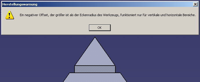

SMG_NEGATIVE_OFFSET                          YES
Wert wurde erfolgreich eingetragen.
Nun kommt aber eine Herstellungswarnung.
funktioniert nur für horizontale und vertikale Bereiche!
Und nun?
Ist das Werkstück masshaltig?

Testergebnis:
An Schrägen und Radien zuviel weggefräst.
