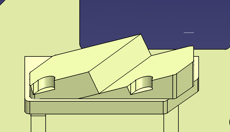

Ich versuch seit geraumer Zeit eine Fläche ( bestehend ) aus 25 Teilflächen raus zu schruppen. Im V5 R14 bekomme ich aber nur Rechenfehler. Zum Teile fehlen ganze Ausräumbereiche zum Anderen kolitiert das Wkz. mit den Hinternis. Wer hat im R14 noch solche Probl. und was kann ich evt. dagegen machen ?

sind die Flächen zusammengefügt, oder besteht die Möglichkeit sie zusammenzufügen? Sollten Lücken vorhanden sein, kann es schon zu Problemen kommen. Bin mit dem Schruppen auch nicht so ganz glücklich, aber gerechnet hat es bis jetzt noch immer? Gib mal näherer Infos zu deinem Teil!

Es sollen diese Flächen mit Z-Ebenen Schruppen bearbeitet werden.
Zu 90 % ist die Berechnung richtig, nur danach treten Berechnungsfehler auf, so als ob man 2 bis 3 Zustellungen entfernt hat und danach weiter macht als wäre nix gewesen.
