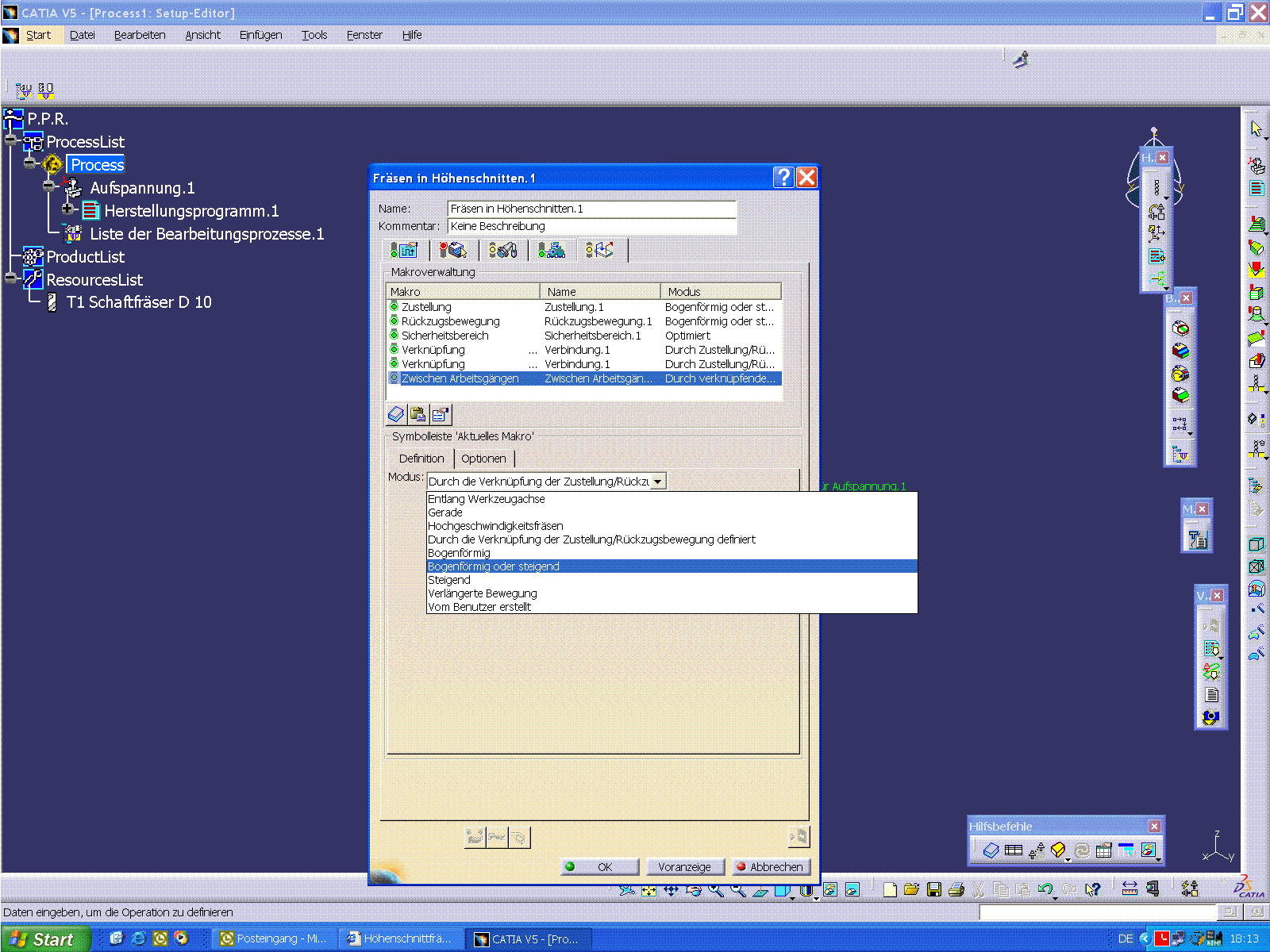

Hallo AMG_C30
Mein Problem ist folgendes
Nach der PP Ausgabe findet man im apt und im Nc-code den Satz X0-Y0-Z0 obwohl der Fräser noch nicht auf Sicherheitsebene zurück ist.Das heist beim umsäumen eines Quaders ist das Werkzeug noch Z-15mm unter Z0 und fährt Quer durch das Werkstück auf X0 Y0 Z0 und danach wieder auf die Ausgangsposition in Z-15 zurück. Danach fährt er nochmals die letzte Ebene auf Z-15 und erst dann auf die Sicherheitsebene. Die Foto und Video Simulation zeigt keinen Fehler, an der Maschine sieht es aber nicht so gut aus. In der R13 ist alles I.O.

hast du evtl. bei der NC-Ausgabe eine Home-Point-Strategie aktiv und dein Homepoint liegt bei X0 Y0 Z0?

Der Homepoint ist es nicht, liegt bei X0 Y0 Z100
Der Zyklus funktioniert nach PP Ausgabe in der R13 einwandfrei.
Derselbe Prozess in die R14 geladen und die PP Ausgabe ist nicht mehr OK.

Hast Du evtl. schon mal folgendes durchprobiert:
- Löschen der Maschine und anschließende Neudefinition
- Entfernen aller Werkzeugbahnen und Neuberechnung
- Ist die richtige pptable-Datei ausgewählt?
- Stimmt die Sicherheitsebene?

Hallo zusammen
Das Problem ist gelöst.Es liegt wohl in V5.
Der in der R14 geladene Prozess aus einem Katalog in R13 erstellt wurde 1zu1 übernommen. Im Reiter Macro, siehe Bild, ist Zwischen Arbeitsgängen Bogenförmig oder steigend eingestellt. Das darf nicht sein. Hier muss ; Durch die Verknüpfung der Zustellung/Rückzug definiert " eingestellt sein. Der PP (IMS) bringt etwas durcheinander und fügt dieses X0 Y0 Z0 im Nc-code ein. Im apt ist dieses natürlich auch zu finden. Die Simulation ist einwandfrei.  Das Problem ist nach IBM weitergeleitet worden.

Hallo Crash
Ist vieleicht etwas blöd ausgedrückt.
Das was im apt steht setzt der PP natürlich um.
Das Problem liegt in Catia.
