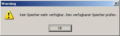

bei der Analyse nach der Materialabtragssimulation kommt bei mir eine Fehlermeldung dass der Speicher nicht ausreicht(siehe Anhang).
Das Rohteil ist ein CGR aus der vorherigen Aufspannung und ca. 15.5 MB groß. Das ist zwar schon ganz schön viel, aber es hat mit derartigen Größen schon funktioniert.
Ich arbeite mit R14 SP4 auf Windows XP mit SP2, der Arbeitsspeicher ist 1 GB, der virtuelle Arbeitsspeicher 3072 MB groß.
Zum Zeitpunkt des Abbruchs ist die Auslagerungsdatei auf 1.53 GB angewachsen.
Weiß jemand ob das ein Bug ist, oder ob man dem mit einer Einstellung abhelfen kann. Bringt das Arbeiten mit Cache in dem Fall etwas?

da ist ja noch Luft mit dem 1GB, je mehr desto besser.
Das arbeiten mit Cache bring nach meinen Erfahrungen keine deutliche Verbesserung und ausserdem müssen im NC die Daten im Entwurfsmodus stehen.
Im Allgemeinen gibt es ein Problem beim Verwalten von sehr großen Datenmengen, dazu ist bei DS schon ein PMR aufgemacht.
Eine Ursache ist mit Sicherheit "windoofs" mit der grottenschlechten Speicherverwaltung....

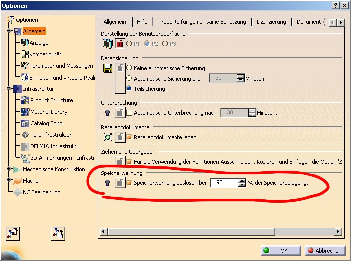

das liegt bestimmt an einer Einstellung (neu in R14).
Tools / Options / allgemein / Speicherverwaltung
siehe Bild:
Standartmäßig gib Catia diese Meldung bei 50% Speicherbenutzung aus.
Wir haben diesen Wert erhöt und der Spuk war vorbei.
Gruß Heiko

besten Dank für den Tip, das Feld war bei mir gar nicht aktiviert,
hab es angehakt und auch mal auf 90% gesetzt.
Der Schluß vom Lied war, das eine Meldung über 98,10% Speicherauslastung erschien. Nach klicken auf "OK" kam die sicher bekannte Meldung "Eine Prüfung der Daten wird gestartet", "Click OK to Terminate" kam gar nicht mehr, da war Catia schon abgeschmiert.
Wir sollen jetzt 2 1GB Riegel bekommen, werde dann gleich probieren ob es damit geht.
Gruß Uwe

Hallo Uwe,
schade das mein Tip dein Rechner zum Absturz brachte.
Tut mir Leid!
bei uns aber , war dies die Lösung zu geneu deiner beschriebenen Meldung.
