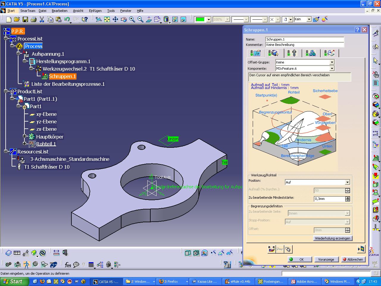

Nun zu meinem Problem:
Ich habe mir einige NC Tutorials heruntergeladen und ausprobiert.

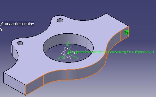

Habe ein Teil modelliert, Rohteil erstellt, Aufspannung definiert, Bearbeitungsflächen definiert und einen Schruppprozess erstellt.
Und ich kann ihn nicht simulieren:
Werkzeugbahn wurde nicht berechnet.
Parameter überprüfen.
Was muss ich ändern?
Hat jemand bessere Tutorials, oder kann mir jemand ein Beispiel schreiben oder schicken?
Danke Tom

Hallo Tom.
Ich weiß nicht, ob es hilft:
1)In Schruppen Dialog kannst du auf "Unten" mit rechte Maustaste klicken->Remove. Diese Ebene ist nicht unbedingt.
In diesem Fall CATIA meldet: "No Cut Depth. Enter a positive value".
2)Es ist vorteilhafte eines Body (kein OpenBody oder Geometrical Set, aber Body aus PartDesign - Volume ) als Rohteil haben.
Nach meiner Meinung ist Problem mit Rohteil/Teil Körpers.
Woher hast du deine Tutorialen heruntergeladet? Wenn ich sehe deinen Tutorial nicht, kann ich nicht Sagen, wo die Fehler ist.
Gruß Daniel Mourek

Hallo Tom i2,
hast du schon einige Erfahrungen mit CATIA Manufacturing? Einfachste Beispiel für Schruppen ist Körper mit Tasche (sieh Bild in Anhang). Könntest du dieses Beispiel bearbeiten?

Hallo Tom,
hast du deine Geo noch einmal geprüft? So wie es aussieht, liegt deine "Unten" auf der Bauteiloberkante ...wo ist dann dein "Oben"?.
Überprüfe doch einmal deine Zustellung (axial und radial). Passen sie zu deiner Bauteilhöhe bzw. Rohteilabmaße?.
Ich könnte dir auch mal ein kleines Muster zum Vergleich bereit stellen.
