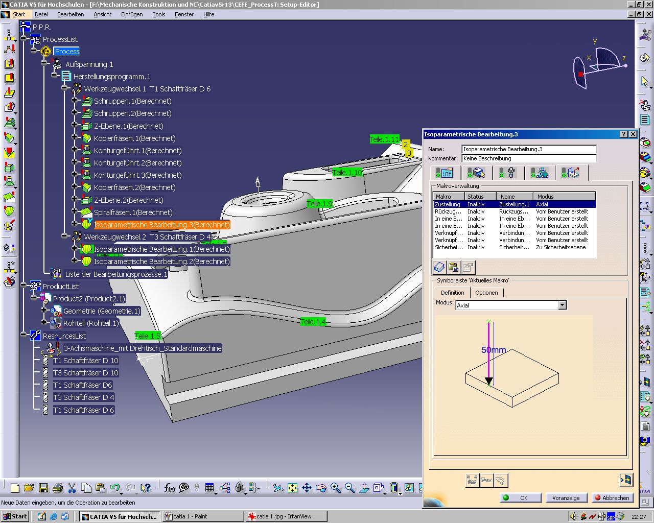

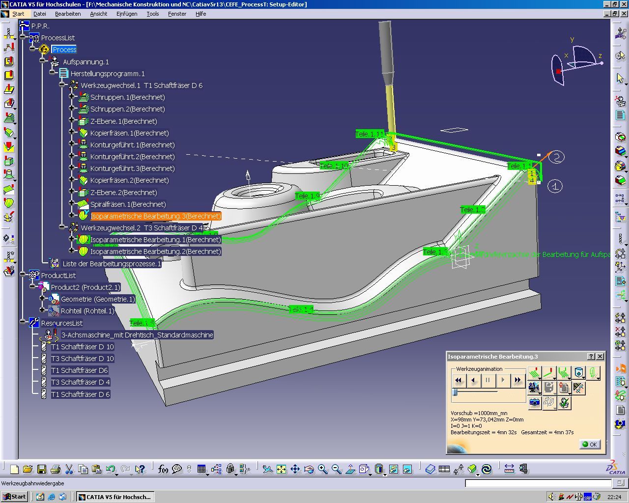

Hallo Leute,
ich habe ein Problem mit Werkzeugsposition. Wie 1.Bild gezeigt, wenn ich das mache, dann geht Werkzeug durch Werkstück und Werkstück wird kaputt werden. Ich habe schon erstellt (2.Bild): 50mm für Zustellung.1. Aber trotzdem funtioniert es noch nicht.
Kann jemand mir helfen?
Vielen Dank im voraus
ps: sorry, ich habe schon vergessen, um Bilder anzuhängen

Hi, also, aus dieser Frage würde ich wissen, wie ich von Anfangsposition 1 nach Anfangsposition 2 verschieben kann?
Vielen Dank im Voraus

alle Makros sind inaktiv. Damit Sie wirken mit rechter Maustaste aktivieren. (Verknüpfungsmacro ist wichtig)
Mit der Reihenfolge bei der Auswahl von den Flächen legt man die
Richtung fest.
Romos

Vielen Dank Romos. Mein Computer war schon kaputt. Heute bin ich wieder da mit Catia beschäftig. Mein Problem war schon gelöst.
