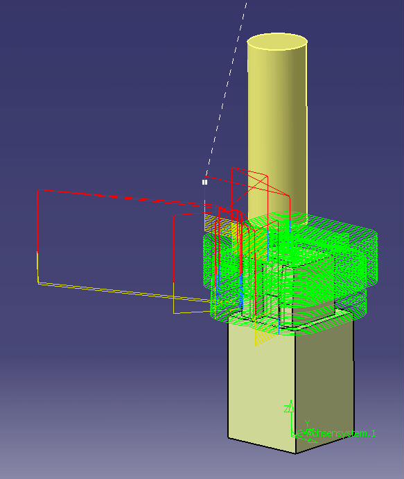

Bei einer Bearbeitungstoleranz von 0,05mm wird ein zu langer Anfahrweg siehe Bild berechnet.
Das Problem tritt nicht immer auf.
Es könnte an den Flächen liegen. Jedoch kann mit Flächreparatur kein Fehler gefunden werden.
Bei Toleranz zB 0,01 ist der Fehler behoben.
1 Warum?
2 Andere Lösung als Toleranz?

kann ich mir das Prozessdokument mal anschauen?
Bitte mit kompletten Anhang ( am besten mit send to/sendan an)

Anfahrproblem.zip
Problem war nur bei R12.
Bei R14 ist das Anfahren bei gleichen Parametern i.O.
Der angehängte Process wurde mit Fräsbahn gespeichert unter R12.

hab das mal mit meiner R12 neu berechnet, bekomme aber ein deutlich besseres Fräsbild....
Häng mal ein Bild an:
Ich verwende R12SP6 evtl. ist Deine Version schrott....

habe zwar nicht mehr R12, kann mich aber an einen Wert erinnern, der umgestellt werden musste. Dann ist der lange Anfahrweg "weg".
