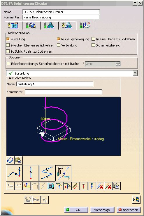

Hallo PMG'ler
Ich suche eine passende Formel im Formeleditor um den Wert "30" anzusprechen im Anhang. kann mir jemand helfen?
Gruß Chefe

erstellt am: 17. Dez. 2004 18:05    Editieren oder löschen Sie diesen Beitrag!  <-- editieren / zitieren -->   Antwort mit Zitat in Fett Antwort mit kursivem Zitat    Unities abgeben: 1 Unity (wenig hilfreich, aber dennoch)2 Unities3 Unities4 Unities5 Unities6 Unities7 Unities8 Unities9 Unities10 Unities Nur für Chefe_00 10 Unities + Antwort hilfreich
a) Mach einen Doppelklick auf die 30
b) In das nun geöffneten Eingabefeld klicke mit der rechten Maustaste.
c) Wähle "Formel bearbeiten".
d) Nun ist der Formeleditor geöffnet worden und Du kannst entweder eine Formel für die 30 eingeben, oder (etwas weiter oben) siehst Du auch den CATIA-Parameternamen des Wertes 30.
P.S. Ich hoffe ich habe Deine Frage da richtig verstanden...
Gruß Martin!
