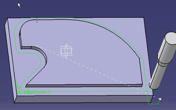

Suche logische Erklärung für Kreisinterpolation des gezeichneten Werkstückes.
Bearbeitung von RechtsUnten nach Oben wieder zum Ausgangspunkt.
Kreisfolge G03  G03  G03  G03  G02  G03
Hängt die Kreisrichtung nur vom INDIRV - Wert ab oder kommen noch andere Komponenten hinzu. (siehe Beispiel)

martin2

Es hängt auf jeden Fall auch noch davon ab, in welchen Sektoren des Koordinatensystems sich Deine Punkte befinden. (Es kommt also nicht bloß auf INDIRV an)

Hallo Martin!!
Warum ergibt sich beim Kreis 4 und beim Kreis 6 eine Interpolation mit G03 ?????
Genau diese Erklärung brauche ich um einen Anpassung des Postprozessors zu machen??
Diese Definition müsste Eindeutig sein!!!
Die INDIRV Angaben habe ich mir bei mehreren Beispielen angesehen; man kann dabei generell nicht behaupten, jeder x- Wert ergibt G03 und jeder x+ Wert ergibt G02!?!?!?!?

Vor einer Auswertung in welchem Koordinatensektor sich welche Punkte befinden mußt Du (gedanklich oder rein rechnerisch) eine Vektorverschiebung des zu fräsenden Kreises auf den Nullpunkt machen - und zwar so, daß der KREISSTARTPUNKT anschließend auf dem Koordinatensystemnullpunkt liegt. Dann kannst Du mit Logik feststellen, wann ein Kreis links- und wann rechtsläufig ist.
Anbei noch ein Quellcodeausschnitt einer überarbeiteten Version... (im Link ist u.A. noch ein Fehler, daß ich & anstatt && verwendet habe - u.a. )
P.S. Noch ein weiterer Tip:
Klär beim programmieren noch ab, ob die Maschine den Kreismittelpunkt vom absoluten Nullpunkt oder vom Kreisstartpunkt aus vermaßt haben will. Je nachdem ändert sich nämlich der Wert für I und J (siehe ebenfalls Quellcodeausschnitt...)
