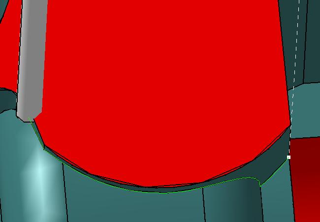

ich versuche seit nun schon einer Woche eine 3D-Tasche? zu fräsen. Ich würde gern die im Anhang zu erkennende grüne 3D-Kurve mit einem 2er Kugelfräser abfahren. Wenn ich das Feature Kurvenverlauf anklicke, setzt mir CATIA den Fräser jedoch in die Seitenfläche, fährt die Kurve also ohne Kompensationen (siehe Anhang). Jetzt die Frage: Wie kann ich die Bahn entlang fahren ohne in den Seitenwänden zu hängen?

Hi Netzer,
probier es mal mit Profilkonturfräsen(zwischen 2 kurven oder zwischen Kurve und Fläche)da sollte es klappen was du vor hast. Habe ich selbst auch schon gemacht.
Gruß Chefe

Hallo Netzer
es gibt zwei Funktionen um dies zu tun.
1. Profilkonturfräsen/ Kurve und Fläche
2. Konturggeführtes Fräsen parallel zu eines Kurve
