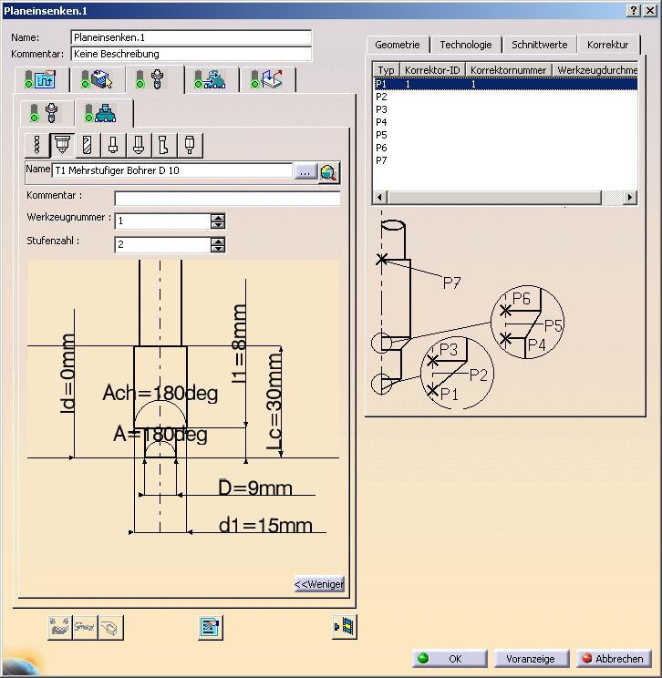

Beim Km-Senken bzw. Planeinsenken mit CATIA liegt der Werkzeugkorrekturpunkt beim Beginn der eigentlichen Schneide und nicht beim Beginn des Zapfens.
Frage hierzu: Kann man bei einem Zapfensenker den Werkzeuglängenkorrekturpunkt auch an den Beginn des Zapfens (und nicht der Schneide) legen? Falls ja - wie?
Danke!

Hallo Martin,
ich würde einen mehrstufigen Bohrer nehmen, die Winkel auf 180°.
Bei dem Werkzeugtyp kann man mehrere Korrekturpunkte angeben.
Gruß Uwe
