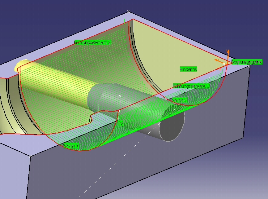

Kann mir bitte mal jemand helfen,
ich muss ein schalenförmiges Bauelement in einem speziellen Verfahren schlichten, dabei muss das Werkzeug senkrecht auf der Oberfläche stehen und darf maximal um 30° variieren. Ich habe dafür das Mehrfachachskonturfräsen verwendet und den Werkzeugachsenmodus auf festes Vorhalten und variables Neigen gestellt. Rein theoretisch müsste das funktionieren, jedoch fährt mein Werkzeug trotzdem ins Material hinein. Ich habe allerdings auch noch nicht viel Ahnung von CAM mit CATIA, so dass ich vielleicht einfach nur irgendwas übersehen habe. Wäre prima, wenn sich jemand damit auskennt.

prüf doch mal ob du auch für den nichtschneidenden Bereich des Werkzeuges die Kollisionserkennung eingeschaltet hast. Vielleicht ist auch das Hindernis nicht richtig eingestellt.

Jaaa, es geht...
Am Hindernis musste ich nichts ändern, habe aber bei Kollisionsprüfung das Komplettwerkzeug angeklickt und zusätzlich das Teil als aktiv eingestellt... jetzt funktioniert es endlich.
