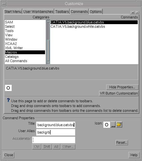

Kann man einen Shortcut definieren für Hintergrund Weiss?
Tools/Optionen/Anzeige/Darstellung/Hintergrund

Hallo Doc Schneider,
im Anhang findest du ein Makro das die Hintergrundfarbe auf weiss setzt. Ein erneuter Aufruf setzt die Farbe auf CATIA Standart zurück.
Einen Shortcut erzeugst du über TOOLS / ANPASSEN / Registerkarte BEFEHLE / im linken Fenster MAKROS auswähnen / im rechten Fenster Makro markieren / Button Eigenschaften anzeigen / Unter Direktaufruf den Shortcut definieren

erstellt am: 06. Mrz. 2007 15:41    Editieren oder löschen Sie diesen Beitrag!  <-- editieren / zitieren -->   Antwort mit Zitat in Fett Antwort mit kursivem Zitat    Unities abgeben: 1 Unity (wenig hilfreich, aber dennoch)2 Unities3 Unities4 Unities5 Unities6 Unities7 Unities8 Unities9 Unities10 Unities Nur für Doc Schneider 10 Unities + Antwort hilfreich
kann es sein, dass diese Art der Makrodefinition für neuere Releases oder für den V5-Betrieb unter Unix nicht funktioniert? Beim mir funktionieren nämlich entgegen der Anleitung weder Drag&Drop noch kann ein Shortcut definiert werden (ist ausgegraut). Oder könnte der Grund, warum ich die Markos nicht als richtige Buttons einbinden kann, woanders zu suchen sein?
Vielen Dank im Voraus
Schöne Grüsse
takushi
(CATIA V5 R16 SP5 DC)
