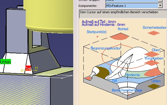

Wenn ich im Part irgend eine Änderung mache, so sind alle Fräsoperationen nicht berechnet.
Die Geometrie wir dann rot markiert.
Nun muss man alle Werkzeugwege neu berechnen.
Catia V5 R12
Gibt es eine Einstellmöglichkeit oder ist das ein Bug?

Hallo Doc,
Also wenn ich nur maßliche Änderungen in einem Part vornehme, erscheint bei mir im Prozess die Geometrie immer noch grün. Nach einem Replay sind die Maßänderungen dann auch in der Werkzeugbahn geändert. Sollte ich jedoch im Part Geometrieelemente hinzufügen, löschen oder diverse Abhängigkeiten löschen, erscheint bei mir im Geometrie-Tab die Geomerie "lila", aber nicht rot. Die zu bearbeitenden Geometie muß neu selektiert werden, ansonsten fährt Catia falsche, aber noch logische Wege. Nur wenn Catia gar keine Geometrie mehr findet, z.B. weil Du das Catpart gelöscht oder ein neues geladen hast, ist die Geometriefläche rot. Ich arbeite mit Catia V5R19SP5 unter Win XP.

Danke an Peter.
Habe neue Elemente erzeugt.  zB Skizze oder Kanten abgeleitet.
Die Geometrie vom alten Part wurde nicht verändert.
