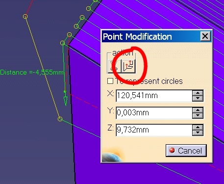

Wenn ich eine Bearbeitung erstelle diese dann anschließend sperre um sie mit dem Werkzeugbahneditor zu bearbeiten wird meine Änderung z.B.
beim Kopierfräsen zwar angezeigt jedoch beim Replay nicht dargestellt , was mache ich da falsch bzw. würde ein festgelegter Ablauf von mir nicht eingehalten.....????....
Danke für eure Mithilfe .... FLATRON

nach jeder Änderung muss noch der Button (s. Bild) im Dialog zur Übernahme der Verschiebung betätigt werden. Dann klappts (R12).

Danke für den Tip , werde ich gleich mal testen unter R12 .
