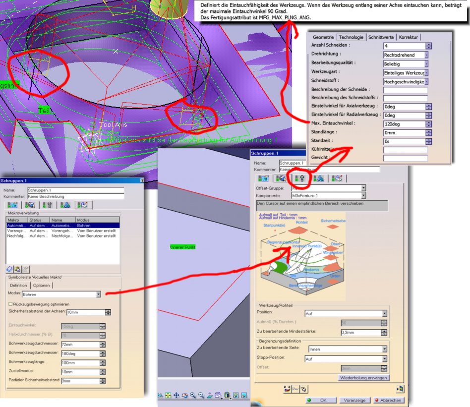

...wie kann man Catia V5 dazu bringen beim Schruppen
  immer innerhalb einer vorgebohrten Bohrung zuzustellen.
  (also keine axiale- oder helix-förmige Zustellung im Material)
  Es gibt da zwar einen Parameter (Punkt innerhalb...)
  funktioniert aber bei mir nicht, sondern stellt irgend
  wo innerhalb des Rohteiles zu.
...hat jemand eine Ahnung wie das geht.....
mfg AlphaCentauri

Hallo AlphaCentauri,
also wenn ich Dich richtig verstehe, meinst Du, das ein Fräser nur in z.B. der Z-Achse und nicht auch noch in der XY-Ebene zustellen soll, wenn er auf die Z-Tiefe Deiner vorgebohrten Bohrung fährt. Dieses Problem habe ich auch und es an IBM weitergegeben (R12SP5). Leider ist die Antwort nicht zufriedenstellend. Wenn ich Profilkonturen mit mehreren Z-Tiefenzustellungen fräse und in einer Bohrung eintauche, sind die Makrofunktionen für das Zustellen und Wegfahren nicht dafür vorgesehen, nur in einer Achse zuzustellen. In diesen Makrobewegung schalte ich die Korrektur ein. Also sagte man mir, das ich in den Makros die Zustellbewegung unter 45° machen sollte und die Zustellänge z.B. beim Kreistaschenfräse berechne nach der Formel:
x = SQRT (Kreisdurchmesser – Fräserdurchmesser )/2).
Bsp.: Kreisdurchmesser= 20mm, Fräser = 16mm, x = SQRT2 = 1.414mm.
Vielleicht gibt es eine bessere Lösung, ich kenne da keine.
Peter

wir haben auch solche Probleme beim Schruppen, außerdem ist es auch nicht möglich immer von außen reinzufahren, also im leeren zuzustellen. Wenn man die Rückzugswege optimiert, fährt Catia auch manchmal ins Teil. Finde ich irgendwie peinlich für ein Programm dieser Preislage!

Hallo Peter und Uwe...
...habe mir sowas schon gedacht.
Wenn man auf Modus "Bohren" stellt kann man einen "Inneren Punkt" angeben.
...und man kann einen max Eintauchwinkel angeben.
Habe beides schon ausprobiert aber ohne Erfolg.
mfg AlphaCentauri

Hallo AlphaCentauri
Vieleicht hift dir dies weiter.
Wenn ich möchte das mein Fräser an einer bestimmten Stelle eintauchen soll, lege ich vorher Im Produkt ein Part an .Dieses nenne ich Helpgeo. In diesem Part lege ich alle Hilsgeometrien an die zum Programmieren brauche. So lege ich mir Punkte über die Bohrungen wo mein Fräser eintauchen soll. Im Prozess Schruppen lege ich dann den Startpunkt auf meinen Erstellten Punkt.
