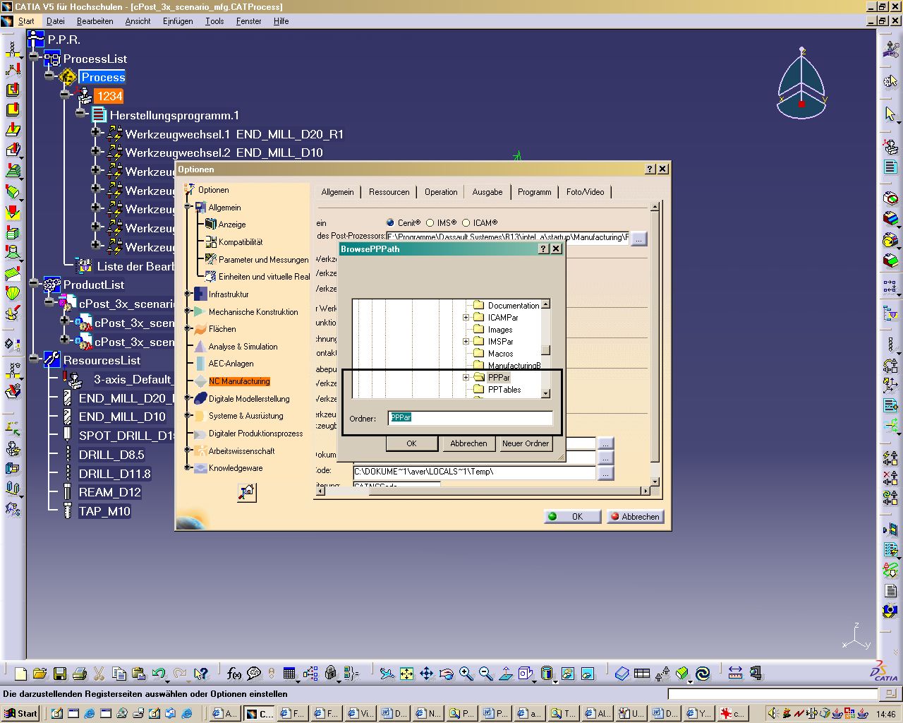

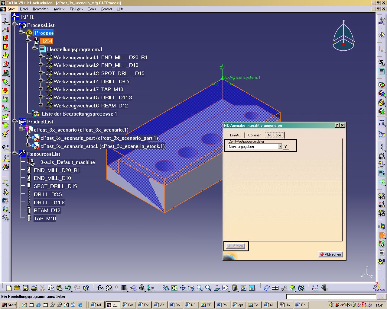

erstellt am: 14. Sep. 2004 17:11    Editieren oder löschen Sie diesen Beitrag!  <-- editieren / zitieren -->   Antwort mit Zitat in Fett Antwort mit kursivem Zitat    Unities abgeben: 1 Unity (wenig hilfreich, aber dennoch)2 Unities3 Unities4 Unities5 Unities6 Unities7 Unities8 Unities9 Unities10 Unities Nur für Manfred1 10 Unities + Antwort hilfreich
Danke dir, Peter für deine schnelle Antwort.
Also, jetzt habe ich Problem. Das heißt: ich wähle NC-Code interaktiv generieren aus, und in Bereich Resultierende NC-Daten mache ich in NC-Datentyp mit NC-Code. Das geht nicht. Ich kann nicht Ausführen. Aber,wenn ich APT, CLF oder In Prozessmodell (CGR) auswähle, geht es gut. Ich bekomme sofort diese Dateien.
Bevor habe ich gemacht: Tools-Optionen-NC Manuafacturing-Aufgabe-Postprozessor-Cenit und Pfad des Post-Prozessors.(ich habe alle wie Dokumentation gemacht). Aber trotzdem habe ich noch Problem mit NC-Daten.
Ich vermutte, dass, vielleicht gibt es kein Postprozessor von PPPar dafür.
Hast du Idee dafür? Ich warte auf deine Meinung und Hilfe.

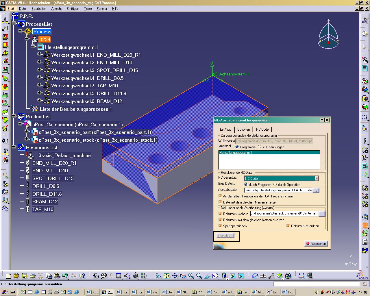

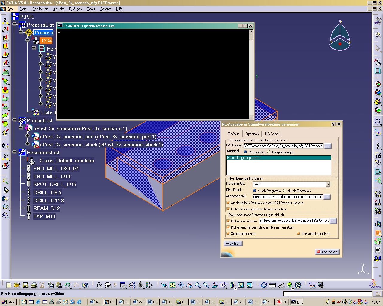

Hallo Dumbo,
Ich arbeite noch mit CatiaV5R12SP5, daher könnten geringe Abweichungen des nun beschriebenen auftreten.
Also, ich versuche nachzuvollziehen. Beispiel LMG.
1. Du hast mit einem Doppelklick auf die Aufspannung und dann auf das Maschinensymbol den Maschineneditor geöffnet. Dort hast Du im Registerreiter „Numerische Steuerung“ unter „Post Processing“ auf den Pfeil geklickt und einen Postprozessor mit der Endung .PPPAR ausgewählt. Eine PPTABLE kann, muss aber nicht zugewiesen werden. Dann nimmt das System irgendwelche Standardwerte an. Sind aber die Voreinstellungen durch eine PPTABLE gemacht wurden, muss diese auch zu dem Postprozessor passen. Bei mir sieht die Einstellung des Maschineneditors z.B. wie im Bild1.JPG (Anhang) aus.
2. Du hast in Catia ein NC-Programm erstellt und nach der Simulation abgespeichert.
3. Du hast auf den Button „NC-Code in Stapelverarbeitung generieren“ geklickt und im Register Ein/Aus den NC-Datentyp „NC-Code“ ausgewählt (Bild2.jpg).
Auch wenn der PP, das Catia-NC_Programm oder die die PPTABLE eine Fehler haben, solltest Du nun „Ausführen“ betätigen können. Wenn der PP falsch ist, wird Dir zumindest ein APT-File und eine LOG-Datei in dem von Dir eingestellten Verzeichnis erstellt. Ansonsten hast Du keinen PP bestimmt. Weiter komm ich anhand Deiner Angaben im Moment noch nicht.

1. Dort hast Du im Registerreiter „Numerische Steuerung“ unter „Post Processing“ auf den Pfeil geklickt und einen Postprozessor mit der Endung .PPPAR ausgewählt. Eine PPTABLE kann, muss aber nicht zugewiesen werden. Dann nimmt das System irgendwelche Standardwerte an. Sind aber die Voreinstellungen durch eine PPTABLE gemacht wurden, muss diese auch zu dem Postprozessor passen. Bei mir sieht die Einstellung des Maschineneditors z.B. wie im Bild1.JPG (Anhang) aus.
Ja, das ist mein Problem. Auf den Pfeil unter "Post Processing" kann ich nicht irgend Postprozessor auswählen. Es ist immer leer festgestellt.

also Deine Bilder sind, obwohl sie 300-400Kb groß sind, kaum zuerkennen. Besser wäre, wenn Du solche Fotos im JPEG-Format speichern würdest. Dieses Format benötigt nur einen Bruchteil der BMP-Dateien. Ich habe meine Bilder nicht mit Catia (Tools --> Bild), sondern mit der Druck-Funktion gemacht und dann in einem Grafikprogramm beschnitten und als JPG abgespeichert.
Trotzdem glaube ich zu sehen, dass in Deinem Pfad, der in Catia unter Tools -- > Optionen -- > NC-Manufacturing -- > Register Ressourcen -- > der Pfad, wo Deine PPs drunter stehen, z.B. D:\catia\Standards eingeben wird, keine PPs zu finden sind. Denke daran, das Catia die Unterverzeichnisse /Manufacturing/… mitbringt, also in diesem Falle stehen Deine PPs unter Laufwerk D(oder anderes Laufwerk):\Catia\Standards\Manufacturing\PPPar\. Deine Einstellungen konnte ich leider nicht lesen, sonst hätte ich es besser nachvollziehen können.
Also in der R12 war die Endung .PPPAR nötig, davor gab es auch mal PPs mit der Endung .PP. Wenn Du also ablauffähige PPs besitzt, so sollten Sie in dem oben aufgeführten Verzeichnis stehen, zumindest aber die von Catia mitgelieferten.

Kurz geht leider nicht, so komplex ist die Sache. Also ich glaube Dir hat keinen den Zusammenhang zwischen PPTable, Catia und den Postprozessoren erklärt. Du wirst dann ohne Unterstützung kaum auskommen, denn einer Frage folgt die nächste.
Die PPTable steht als Bindeglied zwischen dem Catia-NC-MFG-Modul und dem Postprozessor. Die PPTable kann mit jedem Texteditor editiert werden, sie legt Voreinstellungen für Catia fest, wie später der Postprozessor mit Daten gefüttert werden soll, die er dann an die entsprechende NC-Macshine anpasst. Also, Posrprzessoren (PPs) sind etwas ganz anderes als PPTables. Sie sind das letzte Glied in der Erzeugung des NC-Steuerfiles. Die Kette sieht so aus:
PPTable --> NC-Programm in Catia erstellt --> APT-File --> Postprozesseor --> NC-Steuerprogramm.
Für jede zu programmierende CNC-Werkzeugmaschine muss die zu verwendende PPTable erst einmal innerhalb der Aufspannung festgelegt werden mit Doppelklick auf die Aufspannung  Auswählen des Symbols „Maschine“  Wahl der entsprechenden Postprozessor-Worttabelle (eine Datei mit dem Suffix .pptable im Verzeichnis (Laufwerk):\catia\Standards\Manufacturing\PPTables) aus der vertikalen Laufleiste. Standardmäßig vorgewählt ist die PPTable PPTableSample.pptable. Jede Maschine bekommt aber ihre eigene PPTable, die ganz speziell auf ihre Bedürfnisse abgestimmt sein muss. Gewisse Syntaxen der PPTable müssen aber eingehalten werden.
Mit Hilfe der PPTable werden sämtliche Catia-Übergabeparameter für den zu verwendenden Postprozessor brauchbar gemacht, indem aus ihnen allgemeingültige APT-Worte geformt werden. So wird z.B. aus dem CATMFG-Wort MFG_CUT_ANGLE für den Spitzenwinkel eines Werkzeuges der Parameter 120 für das APT-Wort TLA[] (Tool Tip Angle) übergeben.
Sicherlich gibt es einige Postprozessoren, die in C++ geschrieben wurden. Ein Catscript-Programm hat eine ganz andere Aufgabe, damit lassen sich z.B. Werkzeugpläne, Werkzeugkataloge und Aufspannungslisten erstellen. Catia liefert einige Catscripts mit, damit solltest Du dich am Anfang noch nicht belasten.
Anscheinend fehlt Dir noch ein geeigneter PP.

Hi Peter und andere Leute,
Weißt ihr, was unterschied zwischen NC-Ausgabe in Stapelverarbeitung und Interaktiv generieren ist?
Wenn ich mit Stapleverarbeitung generieren arbeite, dann erhalte ich kaum, nur ein Program in Dos (bild: catia.7)
Ihre Antworten sind immer dankbar.

Hallo Dumbo,
also ich arbeite von je her nicht mit der interaktiven Code-Erstellung. So viel ich weiß, ließ sich früher interaktiv nur ein APTSource erstellen, selbst wenn in der Aufspannung ISO eingestellt wird. Heute ist das zwar nicht mehr so, aber bei umfangreichen Programmen kann man im Batch-Modus schon mal etwas anderes machen. Ansonsten kenne ich keine Unterschied.
Peter

anhtuanvu
Sehen Sie sich das Profil von anhtuanvu an!   Senden Sie eine Private Message an anhtuanvu  Schreiben Sie einen Gästebucheintrag für anhtuanvu
Beiträge: 66
Registriert: 13.08.2004
erstellt am: 27. Sep. 2004 14:37    Editieren oder löschen Sie diesen Beitrag!  <-- editieren / zitieren -->   Antwort mit Zitat in Fett Antwort mit kursivem Zitat    Unities abgeben: 1 Unity (wenig hilfreich, aber dennoch)2 Unities3 Unities4 Unities5 Unities6 Unities7 Unities8 Unities9 Unities10 Unities Nur für Manfred1 10 Unities + Antwort hilfreich
Noch weiter,
also, ich glaube, dass ich schon richtig Pfag erstellt habe. Aber in NC-Code: Cenit Code Possprozessor ist immer nicht angegeben.
Hast du noch eine Idee dafür?
Vielen Dank
Dumbo
CATIA V5, R13, SP5
Peter 1
Programmierer
Sehen Sie sich das Profil von Peter 1 an!   Senden Sie eine Private Message an Peter 1  Schreiben Sie einen Gästebucheintrag für Peter 1
Beiträge: 53
Registriert: 05.04.2004
erstellt am: 27. Sep. 2004 15:04    Editieren oder löschen Sie diesen Beitrag!  <-- editieren / zitieren -->   Antwort mit Zitat in Fett Antwort mit kursivem Zitat    Unities abgeben: 1 Unity (wenig hilfreich, aber dennoch)2 Unities3 Unities4 Unities5 Unities6 Unities7 Unities8 Unities9 Unities10 Unities Nur für Manfred1 10 Unities + Antwort hilfreich
Hallo Dumbo,
Dein Pfad ist richtig, nur Du mußt das Unterverzeichnis /PPPar weglassen, wenn Du den Pfad unter Tools --> Optionen --> NC-Maufacturung --> Register "Ausgabe" mit dem Icon ... auswählst. Catia setzt /PPAr eigenständig voraus.
Peter
anhtuanvu
Beiträge: 66
erstellt am: 27. Sep. 2004 15:47    Editieren oder löschen Sie diesen Beitrag!  <-- editieren / zitieren -->   Antwort mit Zitat in Fett Antwort mit kursivem Zitat    Unities abgeben: 1 Unity (wenig hilfreich, aber dennoch)2 Unities3 Unities4 Unities5 Unities6 Unities7 Unities8 Unities9 Unities10 Unities Nur für Manfred1 10 Unities + Antwort hilfreich
Hi Peter,
vielen Dank. Jetzt habe ich NC-Code bekommen. Es ging darum, dass es \PPPar weglassen musste.
Dumbo
CATIA V5, R13, SP5
