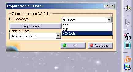

Moin!
Ich möchte ein NC-Programm importieren und simulieren.
Da ich eine Sinumerik 840D habe, wähle ich natürlich einen Postprozessor für die 840D aus. Da ich aber mehr als 3 Achsen habe, muss ich diesen wohl selbst erstellen.
Nun meine Frage:
Ein Postprozessor ist doch ein Programm, dass mir aus dem neutralen, internen CATIA-Format ein für meine Steuerung verständliches Format erstellt.
Ist so ein PP auch rückwärtskompatibel, also übersetzt er auch aus meinem vorhandenen NC-Programm zurück in das neutrale Format?
Danke und Grüsse

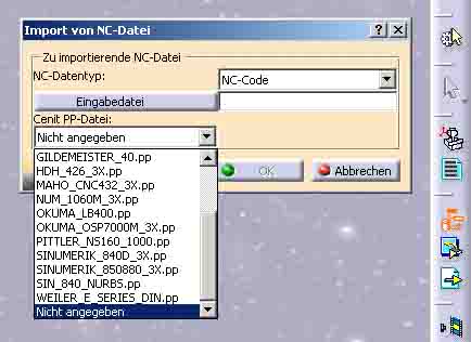

Hallo Martin!
Ich kann aber doch einen NC-Import im Modul NC-Fertigungsprüfung tätigen und muss dazu folgende Auswahl treffen:
APT-,CL-,NC-File importieren (Icon auf Menüleise, siehe Bilder 1,2, orange markiert)
Dann kann ich NC-File auswählen und muss dazuausserdem den Postprozessor auswählen..
Wozu ist dann der PP gut, wenn er nicht von NC-Code in den für CATIA verständlichen Code konvertieren kann?
Die weitere Frage ist, welches interne Format benutzt CATIA NC überhaupt, es ist doch sicherlich nicht APT oder CL?
Aber es muss ein Format sein, aus dem der PP ein für CATIA verständliches Format generiert.
Kann mir vielleicht jemand das Prinzip erklären?
Danke und viele Grüsse!

Hallo nochmal!
Ich weiß zwar nicht, wie CATIA intern mit den PP's das handelt, doch externe PP's können das normalerweise nicht. (Rückübersetzen)
Meiner Meinung nach wird beim Import eines NC-Programmes auch nicht nochmal ein PP-Lauf gemacht - Oder doch?. Bei dieser Funktion wird die Werkzeugbahn einfach simuliert. Höchstwahrscheinlich wird es bei diesem Import jedoch Übersetzungsfehler geben; anders ausgedrückt, woher soll CATIA z.B. wissen, wie es bei einem Zyklus reagieren soll.
Das ganze Importieren stellt meiner Meinung also auch nur eine Simulationssoftware nach...
Welches Format CATIA nun intern intern tatsächlich verwendet, weiß ich auch nicht; jedoch sieht es normalerweise so aus, das CATIA eine apt und eine log-Datei erstellt. Diese (evtl. beiden) Dateien werden mittels Postprozessor auf ein für Deine Maschine verständliches Format umgewandelt. (also NC)
