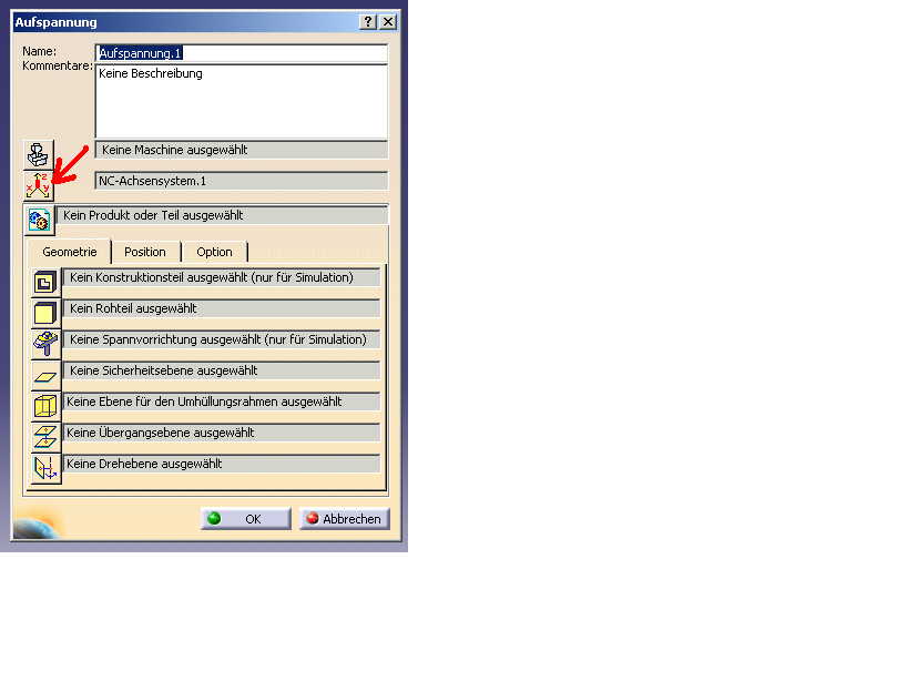

Hallo Forum!!
Wird bei der Abarbeitung eines Werkstückes ein Nullpunkt vom Programm selbst angenommen; hat man die Möglichkeit den Nullpunkt an jede beliebige Körperkante zu lagen??
Kann ich den Nullpunkt für die Bearbeitung selbst wählen??

Hallo Manfred!
Ja - beim NC-Process kannst Du den Bearbeitungsnullpunkt selbst festlegen!
Dazu ganz einfach in der Aufspannung auf NC-Achsensystem klicken - anschließend den Nullpunkt sowie die Achsrichtungen festlegen.
Gruß Martin!
