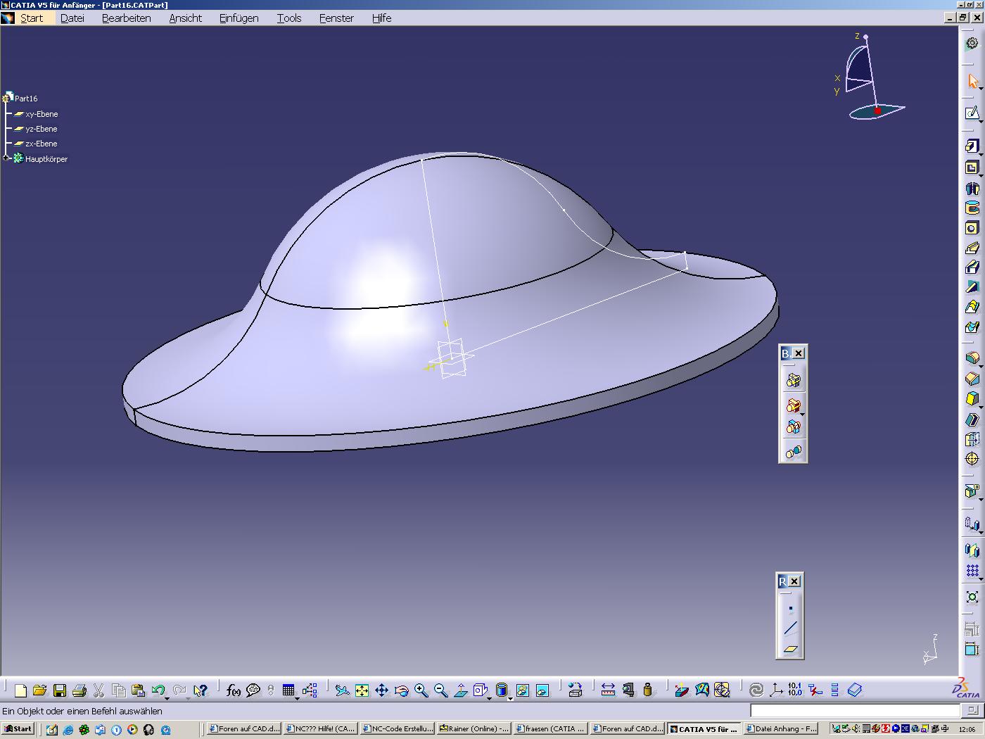

Mit welcher Bearbeitungsmethode sollte bzw. kann man Freiformflächen bearbeiten?? (Kugelfräser)

Um eine gute Oberflächenqualität zu erzielen würde ich dir einen Schaftfräser mit Eckenradius empfehlen.

Danke für deinen Tipp!! Aber mit welcher Bearbeitungsmethode soll ich das bearbeiten??? Ich hab es mit der Isoparametrischen Bearbeitung versucht. Es will aber noch nicht so recht. Ich hab ein Bild dazu gegeben!!!

am besten nimmst du die Sweeping-Funktion. Die ist am einfachsten, geht am schnellsten und wenn man die Tolerancen richtig einstellt, bekommt man auch gute Oberflächen.

versuch es zuerst mit Schruppen(Roughing) und dann mit Kopierfräsen(Sweeping). Du kannst dann mit den Parametern des jeweiligen Bearbeitungsprozesses rumspielen, bis Du ein vernünftiges Ergebnis bekommst.
