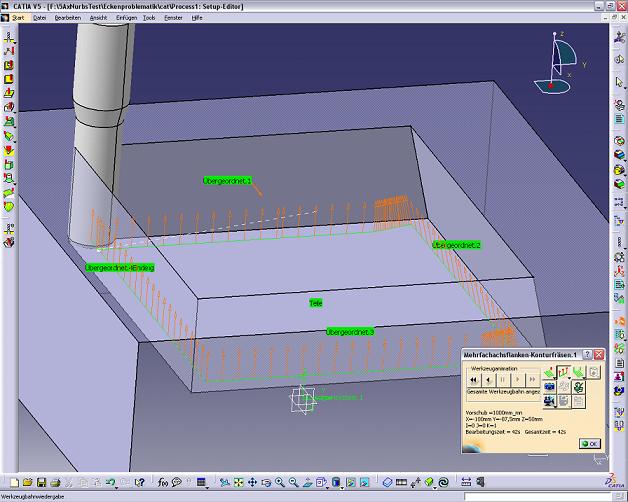

Ich habe ein Problem mit Mehrfachachs-Flankenkonturfräsen: Ich habe die Innenwände einer Tasche (mit Hinterschnitt) mit solch einer Operation programmiert. Das Ergebnis seht ihr im Bild: Der Fräser fährt "von links" in die rechte Ecke. Da es sich um einen Hinterschnitt handelt, muss er seine Orientierung ändern. Da es sich um einen Eckenverrundeten Zylinderfräser (Torusfräser) handelt, nimmt die z-Koordinate der Fräserspitze beim Ändern der Orientierung zu. Dadurch entsteht ein "Knick" der Fräserspitzen-Bahn.
Nun meine Frage: Kann man den Knick durch geeignete Parametrierung der Fräs-Operation "homogener" gestalten, d.h. weniger aprupt ?!
Ich könnte mir zum Beispiel einen kubischen Übergang vorstellen ...
Alle Anregungen sind herzlich willkommen ... !!!

leider hast Du die Optionen nicht beschrieben. Der Bahnenverlauf sieht nach "Combin tanto" aus. Dazu kann man den Leave- oder Approach-Wert vergrößern. Das Werkzeug schwenkt dann im angegeben Bereich.
Mit der Option "Tanto" interpoliert das Werkzeug zwischen den Flächen.

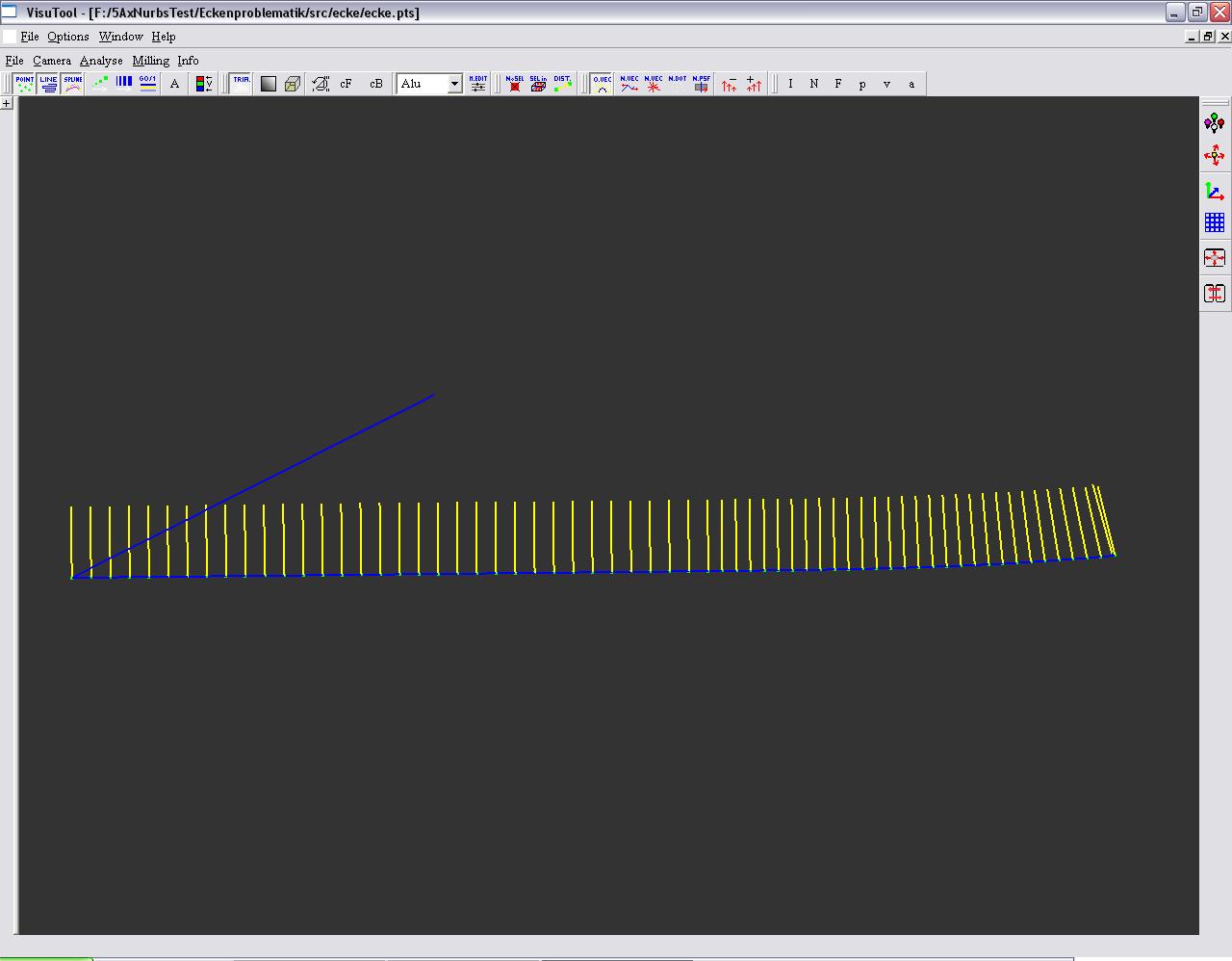

als Operation habe ich "Combin tanto" gewählt. Mit Leave und Approach habe ich auch etwas rumgespielt. Dann ändert sich der Schwenkbereich, der "Knick" in der Orientierungsänderung bleibt aber erhalten. Auch mit "Tanto" ändert sich die Situation nicht merklich.
Was ich gerne hätte ist im Bild dargestellt. Ich habe da ein Teileprogramm "von Hand" gemacht mit kubischem Übergang zwischen geradem Segment und Segment mit z-Anstieg.
Kann man so einen homogenen Verlauf auch automatisch (nicht von Hnad) mit Catia bekommen ??!
