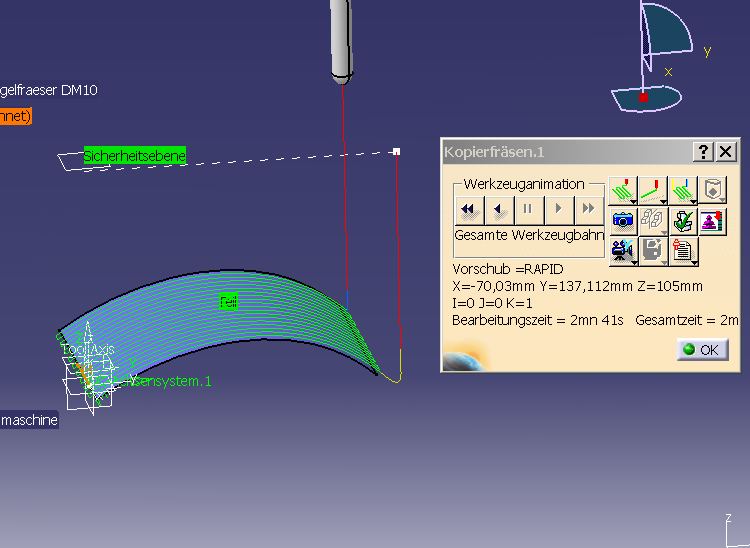

Servus Leute,
wir haben V5R9 und da ich erst in ein paar Wochen auf eine
Schulung gehe habe ich folgendes Problem.
Wenn ich einen Schruppzyklus definieren will soll ich ein Rohteil
selektieren. Nur wenn ich ein solches über mein Teil konstruiere
komme ich nicht mehr an mein eigentliches Teil. Egal in welcher Ansicht.
Wie und wo muß ich mein Rohteil definieren??
Danke im vorraus.

Aus der Online Hilfe :
1. Die Drahtmodell- und Flächenkonstruktionsumgebung über das Menü 'Start' und die Auswahl der Optionen 'Mechanical Design' - 'Drahtmodell- und Flächenkonstruktion' aufrufen. Die Werkzeuge für die Flächenbearbeitung über die Optionen Ansicht > Symbolleisten > Werkzeuge zur Flächenbearbeitung auswählen.
2. Das Symbol für das automatische Rohteil  auswählen.
3. Das Teil auswählen, das bearbeitet werden soll. Ein Dialogfenster wird angezeigt, das die Mindest- und Höchstwerte enthält, die für X, Y und Z erforderlich sind, um einen Rahmen zu erzeugen, der das Teil umschließt.
4. Die Werte können geändert werden. OK anklicken, um das Rohteil zu erzeugen.

eigentlich ist das ganz simpel. Ich verwende allerdinngs nicht die
Funktion aus Catia, sonder konstruiere im Part in einem seperaten
Koerper (oder open Body bei Flaechen) ein Rohteil. Als Tip, setze
das Rohteil transparent.
Nun im SMG auf Aufspannung klicken, dort auf Part bzw Rohteil
Klicken und dann jeweils doppelklick auf die Koerper im Struktur-
baum.
Wenn so ein Rohteil definiert wurde, braucht es nicht seperat
im Schruppfeature ausgewaehlt werden.
Hoffe, das hilft.
Mfg Wilfried

Hallo Herbert, Wilfried,
beide Varianten haben einwandfrei funktioniert !!!!
Danke Euch
