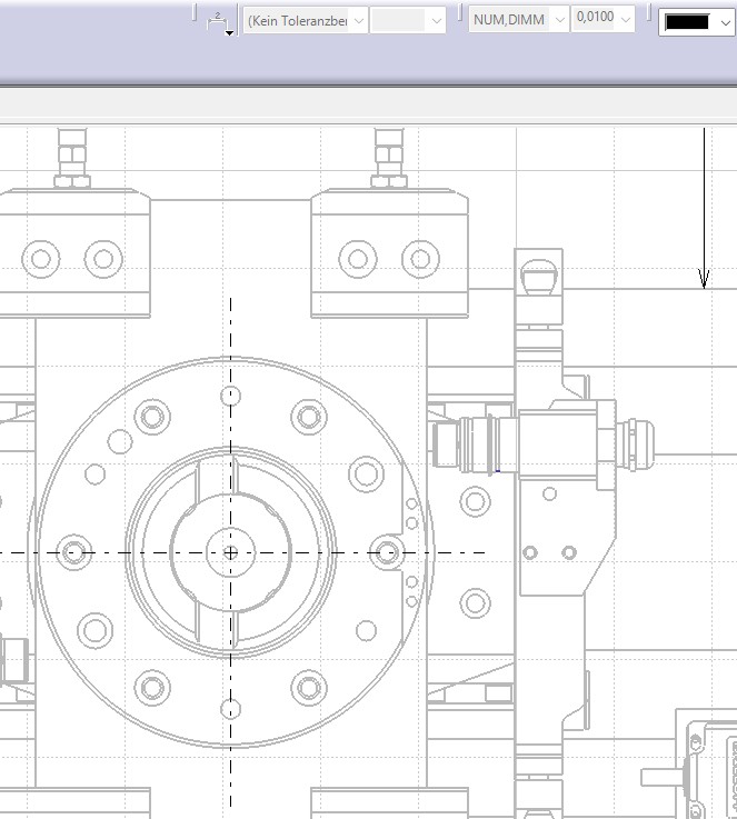

Guten Morgen,
seit Gestern werden bei mir, im System, die Körperkanten grau dargestellt.
Das möchte ich gern (zurück) ändern.
Versucht habe ich RMT/Eigenschaften, und Einstellungen über Option Extras.
Beides erfolglos.

Servus Nils
Symbolleiste Darstellung -> Generierte Elemente filtern deaktivieren

Bernd,
tausendfacher Dank!
Damit ist das "Problem gelöst, und kann als geschlossen betrachtet werden
