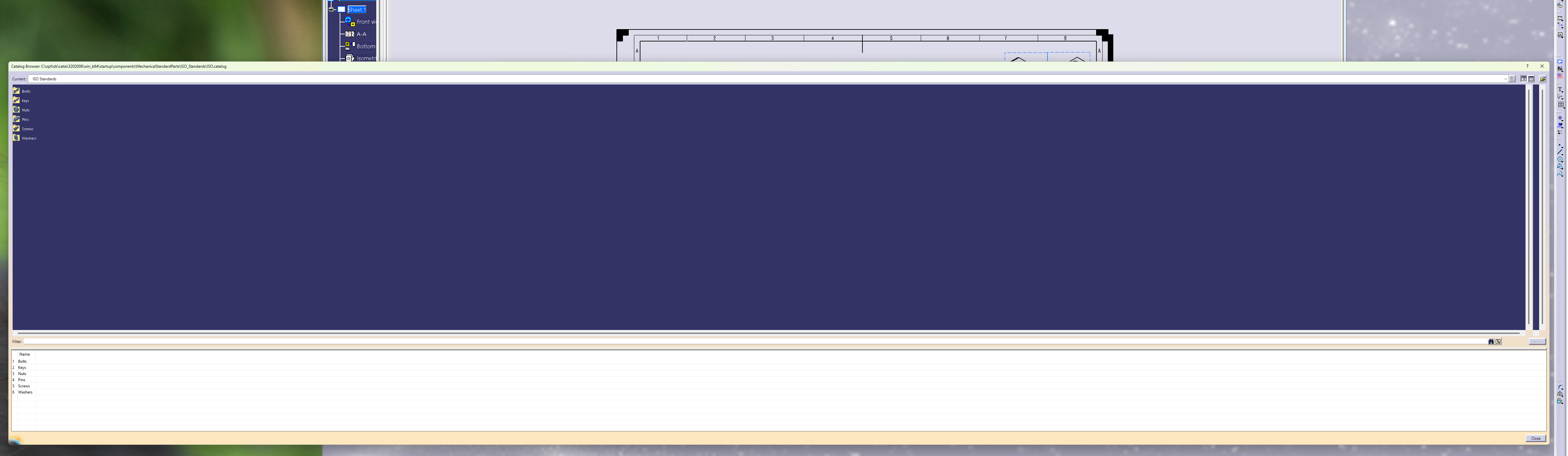

Ich habe ein kleines Problemchen mit dem Catalog-Fenster. Dieser ist mit der Zeit immer größer geworden und lässt sich nun nicht mehr kleiner machen.
Ein ähnliches Problem gibt es bei dem Save Managment-Fenster - dort werden die Spalten von Mal zu Mal auch immer breiter. Die kann man zum Glück noch wieder zurückschieben. Beim Catalog Fenster funktioniert es nicht.
Hat jemand schon mal so ein Problem gehabt und/oder hat eine Lösung für mein Problem?

Ich würde mal testweise die Usersettings (CATSettings) löschen (Backup davor erstellen).

Hi Bernd,
direkt getestet... und hat funktioniert!
das war jetzt doch irgendwie zu einfach
Dank dir!
