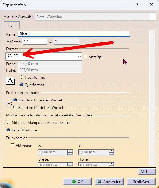

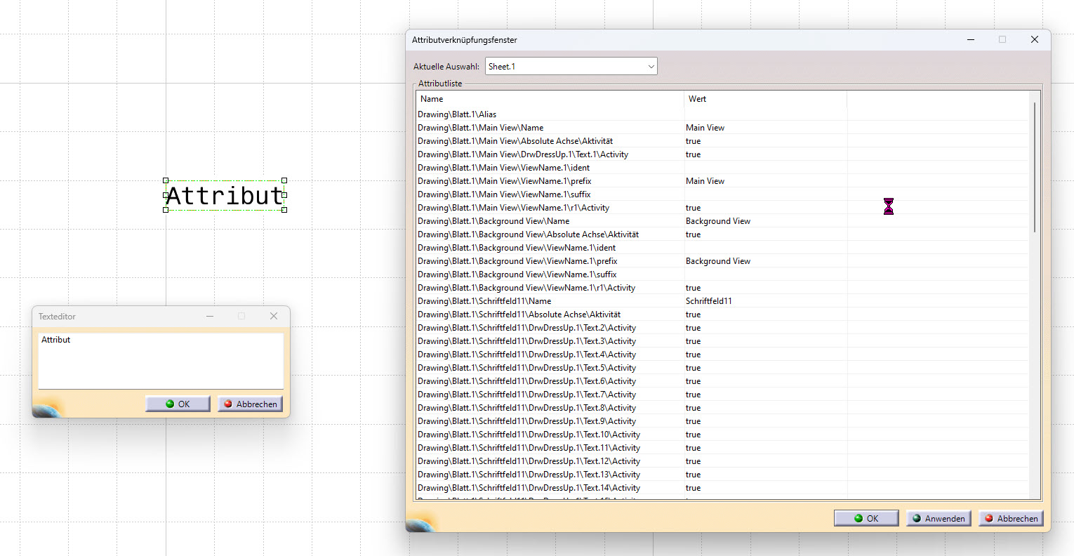

gibt es eine Möglichkeit in Catia V5 R34 die Blattgröße, die in den Eigenschaften des Blattes stehen (z.B. A3 ISO), ohne VB als Attributverknüpfung in ein Textfeld zu schreiben?
Wenn ich eine Attributsverknüpfung erstelle, kann ich auf viele Eigenschaften des Blattes zugreifen, aber nicht auf die Blattgröße s. Anhang)
Danke für jeden Tipp

Hallo Fende,
Hmm. Einerseits ist es in der Tat seltsam, dass das Format nirgends als Parameter hinterlegt ist (finde in einer Zeichnung von unserem Kunden auch nichts), andererseits koennte ich mir denken, dass, da man ja zumeist einen Zeichnungsrahmen verwendet, und da diese Zeichnungsrahmen individuell verschieden sind fuer verschiedene Blattformate, man einfach davon ausgeht dass das Format ja dann sowieso dort drin stehen muss (und auch einfach 'fix' drin stehen kann weil es ja zur Groesse dazu gehoert, ergo sich nicht aendern wird -- Formataenderung bedeutet Rahmen austauschen gegen einen anderen, in dem dann wiederum dessen Format drin steht).
LG ... Wolfi
