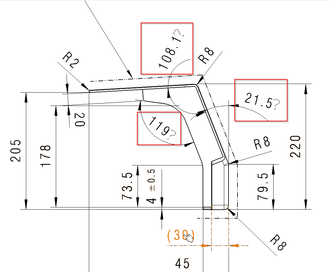

Guten Morgen zusammen,
ich habe in einer Vorderansicht (exakt) Fragezeichen an den Werten von Winkel-Bemassungen.
Weiss jemand den Grund bzw. wie kann man die unterdrücken? Sie werden auch in den pdf's mit abgedruckt.

Hallo Thomas,
Da muesste ja ein Winkelgrad-Symbol sein = 'hochgestellte kleine Null' = °
Und anscheinend versteht Dein System das nicht und gibt stattdessen ein Fragezeichen aus.
Was der Grund dafuer ist, ist mir allerdings auch nicht klar.
Ich weiss allerdings nicht, wo man da irgendetwas verstellen kann. Wenn dann wohl irgendwo in den Zeichnungsstandards. In den Properties der Bemassung finde ich keine Option sich etwas anderes auszusuchen als o. g. Symbol

evtl. mal die Schriftart der Bemassung umstellen auf z.B. Arial (True Type) ?

ich könnte mir vorstellen, daß die bemassten Kanten nicht in einer Ebene liegen.
Also die Kanten schraeg nach hinten(vorne) laufen.

Danke für eure Antworten,
der Tipp von Wolfi wars - die an uns geschickte Zeichnung hatte einen  anderen Standard als wir verwenden. Durch Umstellen des Zeichnungsstandards kam dann auch wieder das Grad-Symbol zum Vorschein.
