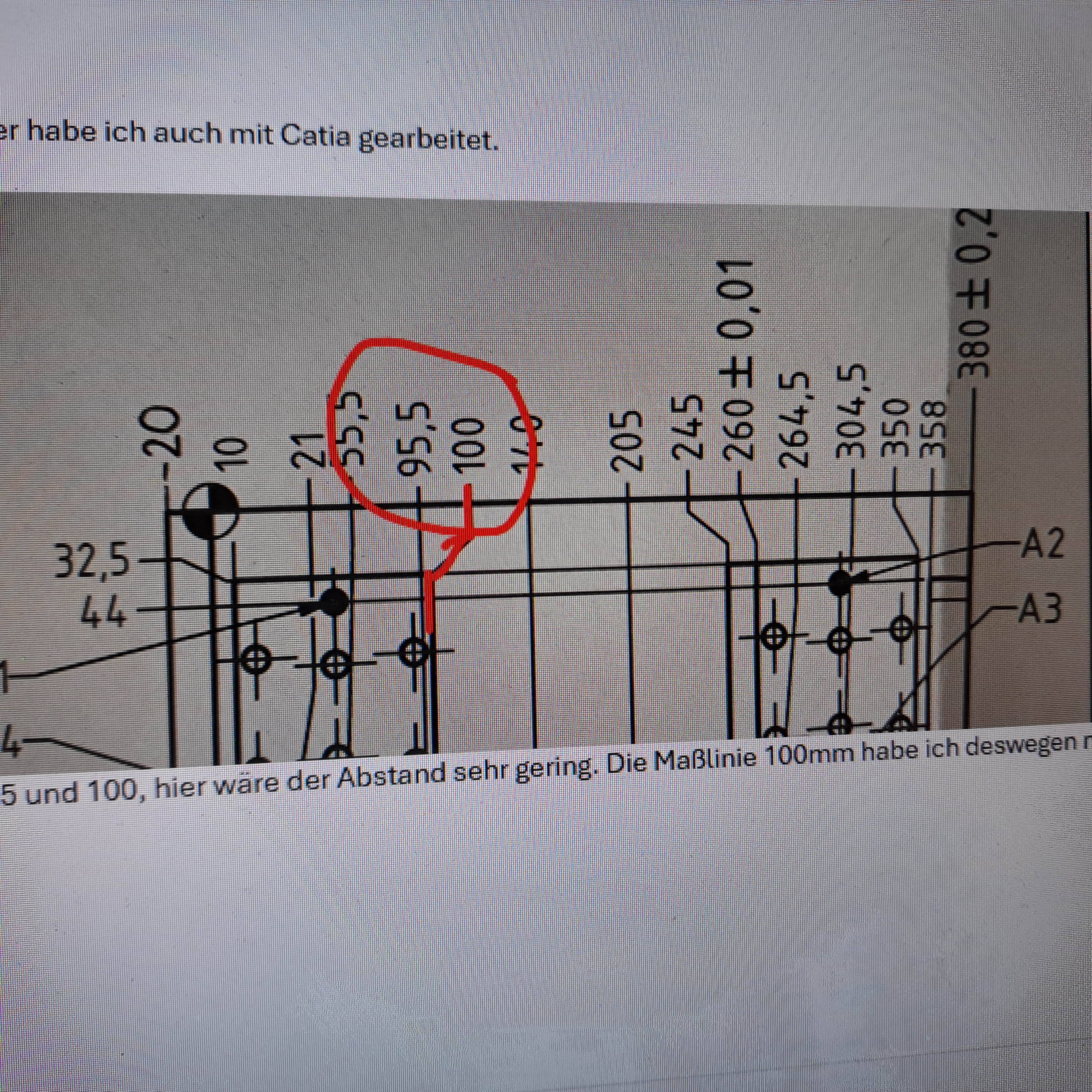

Hallo wertes Forum,
lang lang ist es her, das man Catia regelmäßig gemacht hat.
Umso schöner ist es, wieder einmal die Synapsen herauszukramen.
Ich habe ein Problem mit meiner Kettenbemaßung, ich weiß nicht wie ich diese neu anordnen kann. Kann mir hier vielleicht jemand helfen? Die beiden Bilder im Anhang dienen als Anhaltspunkte.
Danke für die Hilfe !!!
Viele Grüße Sebastian

Du meinst wohl im System ausrichten siehe: http://catiadoc.free.fr/online/cfyugdr_C2/cfyugdr1602.htm#hj-aligning%20dimension%20system
