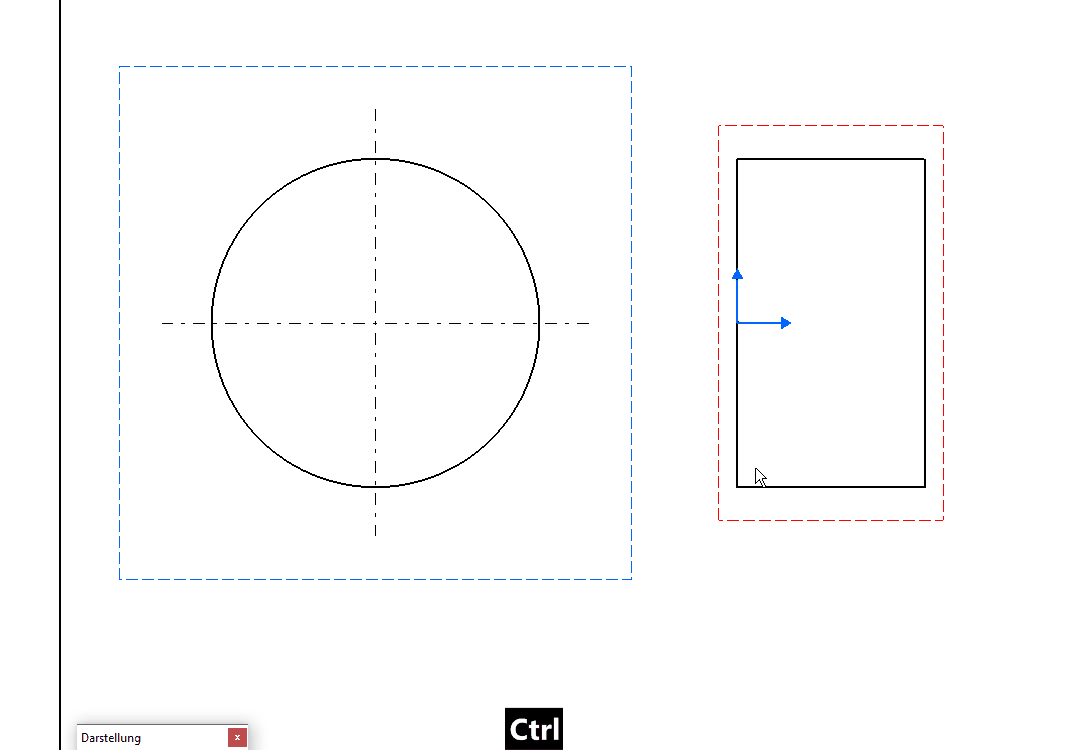

Hallo Zusammen,
habe eine Problem bei der Erstellung der Achslinie.
Man hat einen Körper nur aus einfacher Welle bestehend.
Leite eine seitliche Ansicht (so, dass man den Rechteck sieht) davon, wähle Funktion "Achslinie", klicke linke ohne rechte Konturlinie...und, die Achslinieerstellung wird bei dem ersten Klick eine Linie, parallel zu Rotationsachse, erstellen. Bräuchte aber eine Linie zwischen den beiden Stirnflächen meiner Buchse.
Bis jetzt habe ich keine Lösung außer einer händisch zugefügten Linie mit der Zwangsbemaßung.
Beste Grüße
dddt1

Ich würde es so machen:
  • Achslinie erzeugen, Achslinie selektieren
  • Strg drücken und Achslinie in die Länge ziehen

Hallo Bernd,
Habe ich vielleicht falsch beschrieben.
Falls die Buchse "liegend" positioniert ist, dann möchte ich eine senkrechte Symmetrielinie zwischen den zylindrischen Stirnflächen hinbekommen.
Aber die Achslinie spring sofort waagerecht. Man hat kein Chance die zweite senkrechte kontrubegrenzende Linie anzuwählen.

Drück mal Strg beim selektieren der beiden Referenzlinien

Hatte ich auch gedacht und sofort probiert, die Linie springt trotzdem um 90° um, parallel zur Rotationslinie.

Bei mir geht es wie beschrieben.
