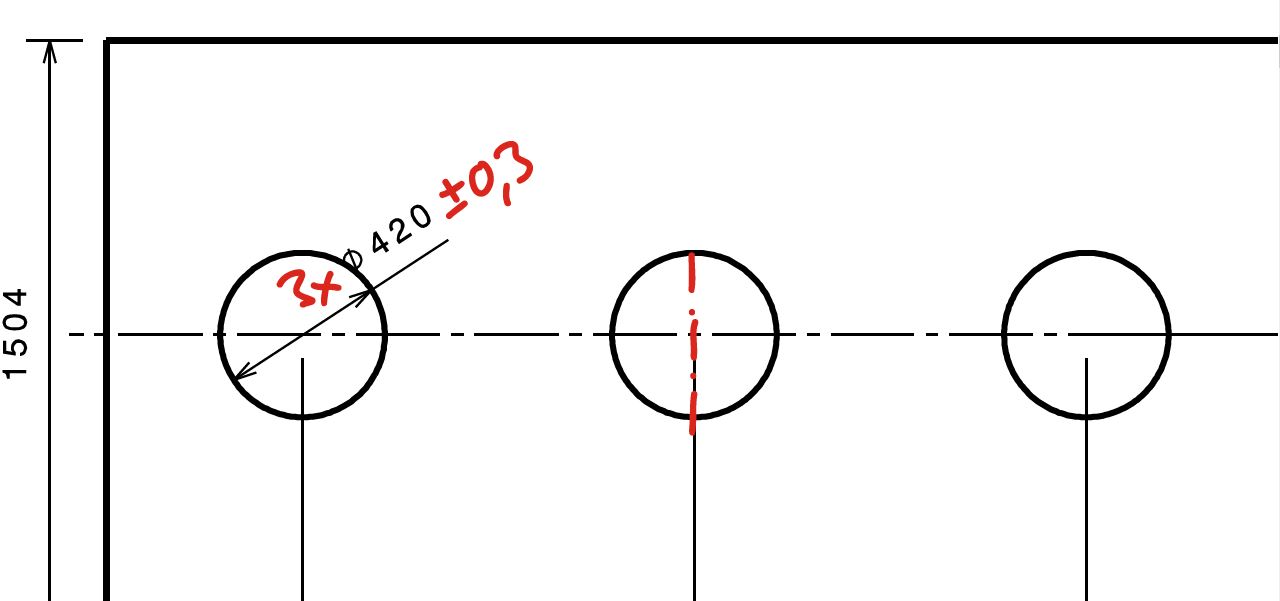

Hi
kann mir einer weiterhelfen wie bekomme ich diese Bemaßung im drafting hin?

Hmm? Das eine ist eine Toleranz und das andere ein Text before. Wo ist Dein Problem?

habe von meinem Dozenten gesagt bekommen ich solle bitte 3x420+-... schreiben
die Toleranz ist kein Thema aber die 3 wie bekomme ich die davor?
bin etwas überfordert

Bemaßung selektieren -> Eigenschaften -> Reiter "Maßeinträge"

es geht auch über die Aktivierung der Manipulatoren:
Tools->Optionen->Mechanische Konstruktion->Drafting->Register "Manipulatoren"
Da am besten alle Bemaßungenmaniplatoren mit den Häckchen aktivieren.
Danach erscheinen bei Anklicken der Bemaßung  rote Dreiecke, dürch die du auf z.B. Preffix/Syffix fürs Editieren der Bemaßung kommst.
Es ist dann ein Tuken schneller, als über die Eigenschaften der Bemaßung. Wenn du eine größere Zeichnung hast, dann sparst du schon deutlich Zeit für die Zeichnungserstellung.
