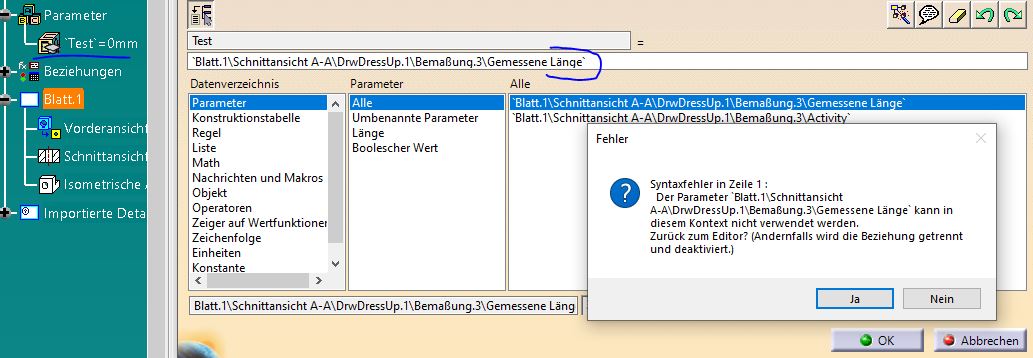

Hallo Zusammen,
gibt es eine Möglichkeit in der Zeichnung eine Bemaßung dem angelegten Parameter zuweisen?
Beim Versuch es analog der Parameterzuweisung im 3D-Modell zu machen, bekomme ich eine Fehlermeldung, dass der Parameter von der Bemaßung in diesem Kontext nicht verwendet werden kann.
Hatte mit dem Ausmultiplizieren mit "*1mm" probiert, verschiedene Parametertypen eingesetzt (Ganze Zahl, Reelle Zahl, Länge) -> kein Erfolg.
Danke im Voraus

erstellt am: 15. Nov. 2024 13:15    Editieren oder löschen Sie diesen Beitrag!  <-- editieren / zitieren -->   Antwort mit Zitat in Fett Antwort mit kursivem Zitat    Unities abgeben: 1 Unity (wenig hilfreich, aber dennoch)2 Unities3 Unities4 Unities5 Unities6 Unities7 Unities8 Unities9 Unities10 Unities Nur für dddt1 10 Unities + Antwort hilfreich
Mahlzeit,
Hmm das Bild hast Du vermutlich nur lokal, Du muesstest ueber 'Datei(en) anhaengen' gehen um es ins Forum hochzuladen.
<Dritte Reihe nach Username und Passwort>
Was soll diese Bemassung dann sein / wie soll sie aussehen?
Soll ein bestimmter Wert angezeigt werden, also der des Parameters auch wenn dieser vom 'Messergebnis' abweicht?
Oder soll der Name des Parameters als Text dazu?
Was muss man sich da genau vorstellen?

erstellt am: 15. Nov. 2024 13:31    Editieren oder löschen Sie diesen Beitrag!  <-- editieren / zitieren -->   Antwort mit Zitat in Fett Antwort mit kursivem Zitat    Unities abgeben: 1 Unity (wenig hilfreich, aber dennoch)2 Unities3 Unities4 Unities5 Unities6 Unities7 Unities8 Unities9 Unities10 Unities
Hallo Wolfi,
danke für den Hinweis. Das Bild hatte ich angeknüpft.
Würde einen Bemaßungswert, z.B. 30 oder Ø12, aus einer der Zeichnungsansichten dem Parameter links im Baum (bei mir heißt es "Test") zuweisen, so dass da diesen Betrag (30 oder Ø12) anstatt 0 steht.

erstellt am: 15. Nov. 2024 13:42    Editieren oder löschen Sie diesen Beitrag!  <-- editieren / zitieren -->   Antwort mit Zitat in Fett Antwort mit kursivem Zitat    Unities abgeben: 1 Unity (wenig hilfreich, aber dennoch)2 Unities3 Unities4 Unities5 Unities6 Unities7 Unities8 Unities9 Unities10 Unities Nur für dddt1 10 Unities + Antwort hilfreich
Ah OK.
Deine Vorgehensweise sieht eigentlich korrekt aus, auf den ersten Blick. Deswegen koennte ich mir vorstellen, dass das einfach nicht geht.
Ich hab noch nie sowas in der Art probiert (und vor allen Dingen mache ich quasi nie Zeichnungen  )
Was Du machen kannst: im 3D-Modell eine Messung anlegen, mit 'keep measure' angekreuzt, so dass diese dann im Baum abgelegt wird.
Und achte drauf, dass 'measure only shown elements' abgeschaltet ist, denn sonst droht Ungemach falls Du mal Update machst und die relevante Geometrie ist zu dieser Zeit im Hide.
Dann kannst Du einen Parameter auf dieses Messergebnis beziehen.

erstellt am: 15. Nov. 2024 14:03    Editieren oder löschen Sie diesen Beitrag!  <-- editieren / zitieren -->   Antwort mit Zitat in Fett Antwort mit kursivem Zitat    Unities abgeben: 1 Unity (wenig hilfreich, aber dennoch)2 Unities3 Unities4 Unities5 Unities6 Unities7 Unities8 Unities9 Unities10 Unities
Schade, wenn es nicht geht.
Mein Ziel ist, eine ausgewählte Bemaßung wirklich von der Zeichnung dem Parameter zuweisen.

erstellt am: 15. Nov. 2024 15:56    Editieren oder löschen Sie diesen Beitrag!  <-- editieren / zitieren -->   Antwort mit Zitat in Fett Antwort mit kursivem Zitat    Unities abgeben: 1 Unity (wenig hilfreich, aber dennoch)2 Unities3 Unities4 Unities5 Unities6 Unities7 Unities8 Unities9 Unities10 Unities Nur für dddt1 10 Unities + Antwort hilfreich
Wie ich schon sagte, ich mach nicht viel mit Zeichnungen.
Im wesentlichen weiss ich zwei Dinge ueber Zeichnungserstellung, (1) ich hab keine grosse Lust dazu und (2) das Zeichnungsmodul von CATIA V5 ist eher etwas rudimentaer
Zu (1) zitiere ich den englischen ehemaligen Radrennfahrer Mark Cavendish, der in irgendeinem Zusammenhang mal gesagt haben soll 'Lieber fahre ich 300km allein im Regen'
Bezueglich (2) ist es so, dass manches ueber das (Zusatz-, Aufpreis) Modul FTA <teils erheblich> besser funktioniert als ueber Drafting.
Vielleicht funktioniert es, wenn Du mit FTA arbeitest.
Dann legst Du die Views incl. aller Bemassungen im 3D-Modell an und uebertraegst diese Ansicht nur per 'View from 3D' in Deine Zeichnung.
Wenn Du auf die FTA-Bemassung einen Bezug setzen kannst, aber auf die Drafting-Bemassung nicht, dann wuerde das gewissermassen 'alle meine Vorurteile bestaetigen'.
Ich kann leider gar nix ausprobieren diesbezueglich, weil ich nicht am CATIA sitze, und selbst wenn: In der Firma haben wir leider kein FTA.
Die Methode mit der 3D-Messung sollte funktionieren. Es gibt natuerlich einen Haken, und der ist, dass das Zeichnungsmass dann nix zu tun hat mit dem Parameter. Du machst rein manuell im 3D <hoffentlich> die selbe Messung wie auf der Zeichnung.
Vielleicht kannst Du das dann reparieren, indem das Zeichnungsmass per Fake Dimension diesen Parameter anzeigt. Ausprobieren.

erstellt am: 16. Nov. 2024 09:49    Editieren oder löschen Sie diesen Beitrag!  <-- editieren / zitieren -->   Antwort mit Zitat in Fett Antwort mit kursivem Zitat    Unities abgeben: 1 Unity (wenig hilfreich, aber dennoch)2 Unities3 Unities4 Unities5 Unities6 Unities7 Unities8 Unities9 Unities10 Unities
Guten Morgen!
Es geht um die 2-3 größten Bemaßungen des Modells bei in der Zeichnug, deren Werte den Parametern zugewiesen werden solten.
Danach werden diese Werte aus den Parametern mit dem Makro ausgelesen und in Zeichnungsschriftkopf als Außenmaße reingeschrieben.

erstellt am: 16. Nov. 2024 10:04    Editieren oder löschen Sie diesen Beitrag!  <-- editieren / zitieren -->   Antwort mit Zitat in Fett Antwort mit kursivem Zitat    Unities abgeben: 1 Unity (wenig hilfreich, aber dennoch)2 Unities3 Unities4 Unities5 Unities6 Unities7 Unities8 Unities9 Unities10 Unities Nur für dddt1 10 Unities + Antwort hilfreich
Also quasi Rohteil oder Packmaß?
Handelt es sich um ein Part oder eine Baugruppe? (dazu gibt es verschiedene Ansätze)
Im Part könntest du dir dazu eine "BoundingBox" erzeugen und dann in der Zeichnung mit einer Attributverknüpfung darauf zugreifen

erstellt am: 24. Nov. 2024 20:53    Editieren oder löschen Sie diesen Beitrag!  <-- editieren / zitieren -->   Antwort mit Zitat in Fett Antwort mit kursivem Zitat    Unities abgeben: 1 Unity (wenig hilfreich, aber dennoch)2 Unities3 Unities4 Unities5 Unities6 Unities7 Unities8 Unities9 Unities10 Unities
Hallo Bernd,
wahrscheinlich ist meine Vorstellung falsch und ich soll von anderem Ende das Problem behandeln.
Ich benötige zwei bis drei Maße in der Zeichnung kennzeichnen, damit sie später mit dem Makro sortiert werden und in den Schriftkopf der Zeichnung als Außenmaße eingetragen werden.
Hatte nichts besseres ausgedacht, als die Bemaßungswerte an die Parameter zuweisen. Aber so wie unsere Diskussion es hier zeigt, ist es eher unmöglich.
Was wäre eine Alternative? Maße mit einem "versteckten" Zeichen kennzeichnen?

erstellt am: 25. Nov. 2024 14:41    Editieren oder löschen Sie diesen Beitrag!  <-- editieren / zitieren -->   Antwort mit Zitat in Fett Antwort mit kursivem Zitat    Unities abgeben: 1 Unity (wenig hilfreich, aber dennoch)2 Unities3 Unities4 Unities5 Unities6 Unities7 Unities8 Unities9 Unities10 Unities Nur für dddt1 10 Unities + Antwort hilfreich
Hast du im 3D die Möglichkeit, die interessanten Längen abzufragen, vielleicht sogar als steuernde Parameter einzubauen?
Auf diese ließe sich stabil zugreifen.

erstellt am: 26. Nov. 2024 18:38    Editieren oder löschen Sie diesen Beitrag!  <-- editieren / zitieren -->   Antwort mit Zitat in Fett Antwort mit kursivem Zitat    Unities abgeben: 1 Unity (wenig hilfreich, aber dennoch)2 Unities3 Unities4 Unities5 Unities6 Unities7 Unities8 Unities9 Unities10 Unities
Hallo Lionel,
es sollte definitiv im Drafting passieren, weil es erst da ersichtlich wird, welche Maße als Außenmaße werden.

erstellt am: 26. Nov. 2024 19:18    Editieren oder löschen Sie diesen Beitrag!  <-- editieren / zitieren -->   Antwort mit Zitat in Fett Antwort mit kursivem Zitat    Unities abgeben: 1 Unity (wenig hilfreich, aber dennoch)2 Unities3 Unities4 Unities5 Unities6 Unities7 Unities8 Unities9 Unities10 Unities Nur für dddt1 10 Unities + Antwort hilfreich
Du könntest der Bemaßung einen Namen geben (in den Eigenschaften der Bemaßung zB ein Präfix nach dem du suchen kannst) oder die Bemaßung auf ein bestimmtes Layer setzen

erstellt am: 26. Nov. 2024 22:01    Editieren oder löschen Sie diesen Beitrag!  <-- editieren / zitieren -->   Antwort mit Zitat in Fett Antwort mit kursivem Zitat    Unities abgeben: 1 Unity (wenig hilfreich, aber dennoch)2 Unities3 Unities4 Unities5 Unities6 Unities7 Unities8 Unities9 Unities10 Unities
Hallo Bernd,
vielen Dank für Deine mich weiterbringenden Ratschläge!
Bin selber nicht darauf gekommen, aber ich finde beide Variante interessant.
Probiere sie zeitnah aus.
