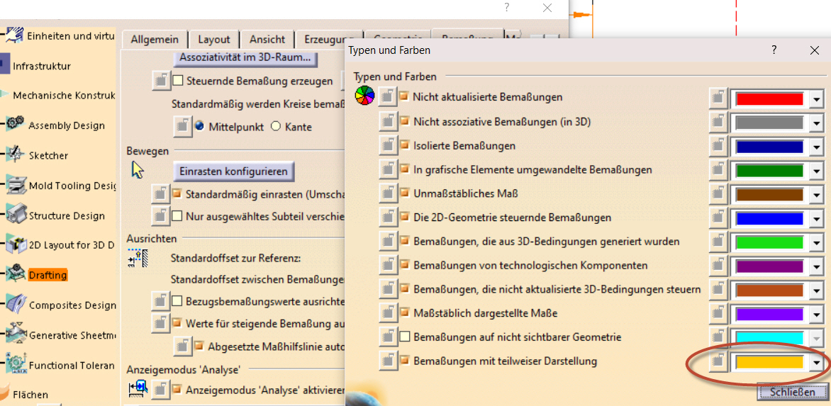

gibt es in Catia im drafting die Funktion ein Maß zu erzeugen, das verkürzt dargestellt wird und dabei zur Erkennung zwei Doppelpfeile hat oder eine gezackte Maß Linie?
Z.B. wenn die Nullkante außerhalb meiner view liegt.
Eventuell sogar nicht die 0-Koordinate des 3D Teiles sondern eine frei wählbare Kante. Sollte trotzdem alles assoziativ sein, also kein fake dimension.

Hallo Roswitha,
was mir dazu einfällt ist Begrenzung erzeugen und in den Optionen eine gewünscht Farbe einstellen.
Gruß Uwe

Original erstellt von rnau:
(...) Sollte trotzdem alles assoziativ sein, also kein fake dimension. (...)
Dann musst Du die View unterbrechen.
https://youtu.be/lNC5nKBdetc?feature=shared&t=30
