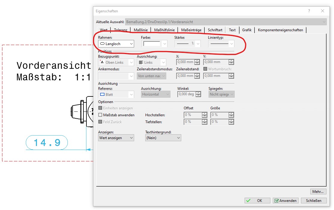

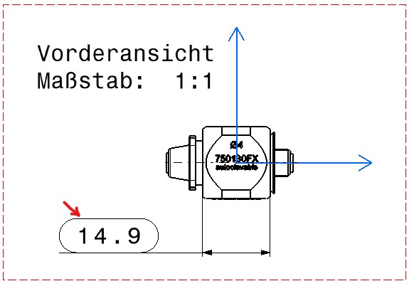

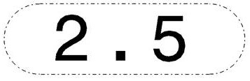

Hallo Community,
ich habe ein Problem
Ich will eine Bemaßung mit einem gestricheltem Rahmen erstellen. Das sollte dann so aussehen wie in Bild 1 (siehe Anhang).
Die Optionen, in denen ich das einstellen kann habe ich gefunden (siehe Bild 3 im Anhang). Allerdings sind diese bei mir gesperrt und ich kann den Rahmen nicht verändern.
Könnte ihr mir sagen, was ich einstellen muss, damit ich den Bemaßungsrahmen anpassen kann?
Vielen Dank schon einmal für euere Hilfe.
Grüße Andy

Servus Andy
In den Standards hab ich nicht gefunden wie man die Linienart da einstellen kann.
Im Notfall (wenn es nur einmalig vorkommt) könntest du auch pfuschen: bei einem normalen Text kann man die Linienart des Rahmens einstellen

erstellt am: 28. Sep. 2023 10:52    Editieren oder löschen Sie diesen Beitrag!  <-- editieren / zitieren -->   Antwort mit Zitat in Fett Antwort mit kursivem Zitat    Unities abgeben: 1 Unity (wenig hilfreich, aber dennoch)2 Unities3 Unities4 Unities5 Unities6 Unities7 Unities8 Unities9 Unities10 Unities
Hi Bernd,
danke für das suchen. Leider ist das kein einmaliger Fall.
Wir wollen eigentlich damit spezielle Maße für Prozesse deklarieren.
Aber in dem Fall muss es halt evtl. doch ein "kleines" Makro geben, welches eine gestrichelten Kasten um das Maß erzeugt.
wolfi_z
Beiträge: 2598
Registriert: 04.12.2004
NX 2512 Daimler
erstellt am: 28. Sep. 2023 13:02    Editieren oder löschen Sie diesen Beitrag!  <-- editieren / zitieren -->   Antwort mit Zitat in Fett Antwort mit kursivem Zitat    Unities abgeben: 1 Unity (wenig hilfreich, aber dennoch)2 Unities3 Unities4 Unities5 Unities6 Unities7 Unities8 Unities9 Unities10 Unities Nur für AndyMattes 10 Unities + Antwort hilfreich
Hmm, nun, wenn die Option ausgegraut ist (und nicht einfach nur fehlt), dann ist sie moeglicherweise ueber irgendwelche Standards oder das Environment gesperrt und man kann diese Sperre ja ggf. von Admin-Seite her aufheben?? OK, edit: Bernd schreibt er hat nix gefunden, schlecht
<Ich weiss aber leider auch nicht wie das gehen koennte>
LG ... Wolfi
