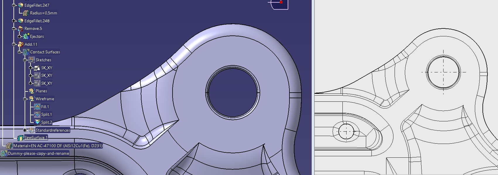

Ich habe wieder mal ein kleines Problemchen....
Für unseren Kunden soll der Bereich der Schraubenauflage definiert werden, sowohl im 3D-Modell wie auch auf der Zeichnung. Dafür habe ich den Bereich auf dem 3D-Modell auf der geraden Fläche vernäht und bekomme, wie gewünscht eine Kante. Soweit so gut.
Bei der Zeichnungsableitung jedoch verschwindet die gewünschte Kante. Wahrscheinlich denkt sich CATIA "Da sind 2 Flächen auf der gleichen höhe nebeneinander - warum soll ich da denn eine Kante anzeigen?!"
Gibt es eine Möglichkeit, diese Kante anzeigen zu lassen, ohne:
- Die Fläche um 0,002mm erhöhen oder zu versenken?
- Die Fläche zusätzlich im Model anzeigen zu lassen?
(soweit ich mich noch erinnern kann, ist das in NX möglich gewesen)
Bei den Einstellungen von der View habe ich alles ausprobiert was ging, aber die Kante konnte nicht vervorgezaubert werden.
Hat wer noch Ideen? Oder muss ich es einfach hinnehmen, dass es in CATIA nicht geht?

Ich vermute dass dies nicht über das Aufnähen funktioniert.
Ich würde wohl die Fläche im 3D eingeblendet lassen, und in der Ansicht aktivieren dass auch 3D-Drahtgeometrie dargestellt werden soll. (ist leider keine "schöne" Lösung)

Nun ja, was soll CATIA sonst denken?? Da ist ja 'in echt' ueberhaupt keine Kante - zumindest wenn es wirklich so ist wie Du sagst dass die Auflage direkt aus dem Guss kommt.
Die mir bekannte Vorgehensweise fuer solche Faelle (aus der Praxis) ist allerdings, dass man das Gussteil im ersten Schritt als Rohteil mit Gusszugabe (also groesser) konstruiert und dann einen Remove-Body 'Bearbeitung' abzieht der Bohrungen, Gewinde, Anlagen ... usw. mitbringt. Der ist z. B. gelb eingefaerbt so dass man diese Flaechen auch hinterher deutlich sieht.
Dadurch sind diese Flaechen dann auch praezise und von definierter Oberflaechenqualitaet.
Und dann haettest Du auch die scharfe Kante von dem Abzugskoerper des Stufenfraesers.
<kaum macht mans richtig - schon funktionierts  >
Der View-Modus 'approximate' macht die Kante auch nicht rein? Damit zaubert man oftmals Kanten zum Vorschein die in Exact nicht dargestellt werden weil tangential und soft usw.
Ansonsten bleibt wirklich nur, die Kante im 3D zu konstruieren, einzublenden, und anzeigen zu lassen.
Die Sew Surface kannst Du dann wieder rauswerfen, das ist eh so eine Wackelfunktion von der ich dringend abrate.

Danke wolfi...
Tatsache, mit approximate wird die Kante angezeigt - es verwandelt dann aber auch alle schmale Volllinen zu dicke Volllinien.
Dann mache ich das lieber mit Flächen.

Ich muss noch dazusagen, 'approximate' kenne ich eigentlich fuer einem ganz anderen Zweck, und zwar wenn man Design-Teile hat.
Dann sieht man in der Zeichnung eigentlich garnix, weil nur die Kontur abgebildet wird. Der Rest ist alles tangential zueinander und dann kommt hoechstens mal noch die eine oder andere duenne Linie weil das Erkennen von Verrundungen eben auch nicht funktioniert.
Mit Approximate bekommt man hier die einzelnen Patches aus dem Styling dargestellt und dann erkennt man auf einmal was fuer ein Bauteil das sein soll.
Ich hatte aber schon die leise Befuerchtung, dass das in diesem Falle eher keine Option ist.
Eine Linie 'gewonnen', 1000 andere sind dafuer vergurkt. Hmm
