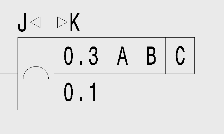

Gibt es eine Möglichkeit, wenn man bei der Angabe von mehreren geometrischen Toleranzen (Hier im Beispiel 2x Form-Toleranz) das so anzeigen zu lassen, dass die Formtoleranz jeweils nur in einer Zeile gezeigt und nicht zusammengefasst wird?
Ich habe ein Bild angehangen, wie es derzeitig ist und eins, wie ich es bräuchte.

Ich muss zugeben, Zeichnung meide ich wenn es geht
Aber ich koennte mir vorstellen, dass Du die zweite Zeile eventuell als separates Element erzeugen und dann mit einem positional link an die erste Toleranz dranhaengen musst??
Zumindest waere das jetzt mal mein Vorschlag zum Ausprobieren
Ich bitte aber schon mal vorsorglich um Entschuldigung falls das auch nix hilft
LG ... Wolfi

So hatte ich es im zweiten Beispiel auch gemacht... aber es gibt leider keine Snap-Funktion, darum müsste ich alles händisch zusammen schieben.... sehr z eitaufwendig.

Wie gesagt, wenn die zweite Zeile mit Positional Link an die erste Toleranz gehaengt wird, dann wird die zweite Zeile ja immer mit verschoben wenn die erste geometrische Toleranz verschoben wird.
Und bei der Erstellung musst Du die zweite Zeile exakt passend 'hinzittern'.
Schoener gehts wohl nicht. Das passt zu
Ich muss zugeben, Zeichnung meide ich wenn es geht :D
LG ... Wolfi
