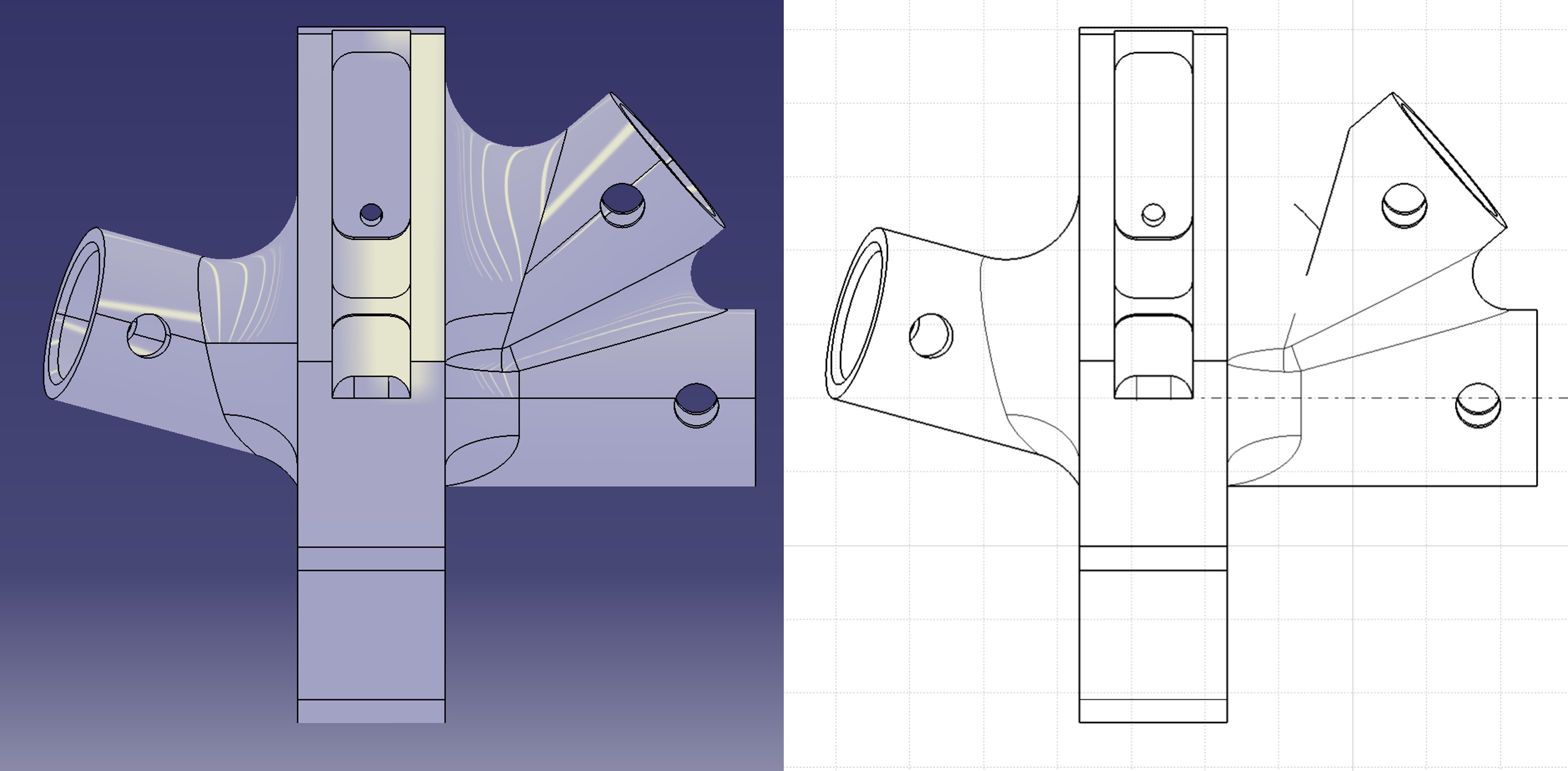

wie anhängend dargestellt lässt CATIA V5 R21 in der Hauptansicht im Drafting Linien im Bereich von Verrundungen vermissen.
Ich weiß, dass ich das Problem schon mal hatte, habe aber leider keine Lösung dafür.
Gibt es da Erfahrung bzw. Vorschläge für Einstellungen, um das zu beheben?

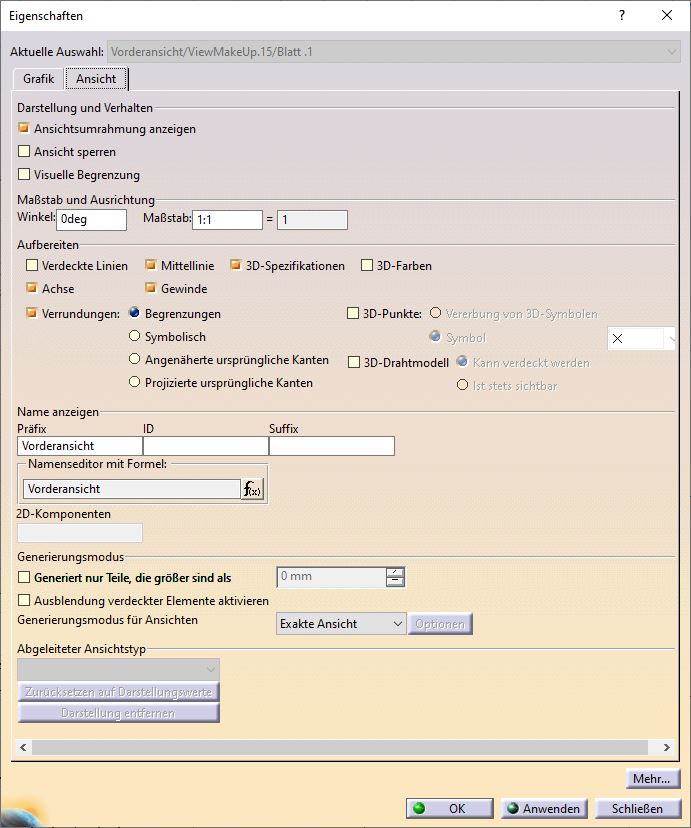

Problem gelöst:
Anpassung des "Generierungsmodus für Ansichten" von "exakte Ansicht" entweder in "CGR" oder "angenähert" stellt die Konturen vollständig dar.
