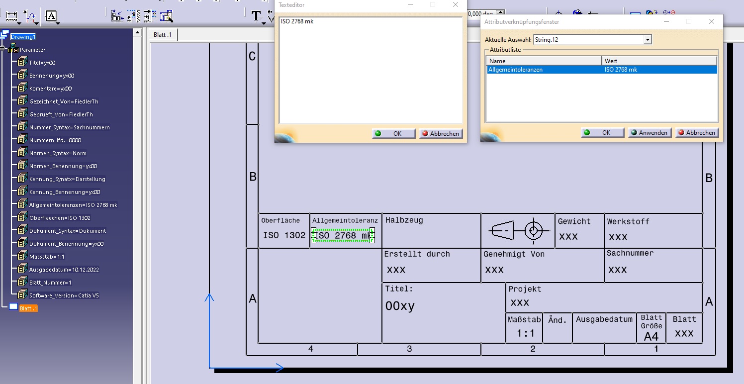

Hallo liebe Catia Gemeinde.
ich habe vor ein Schriftfeld zu erstellen was eine Bezug auf die Definition von den Bauteil bzw. der Baugruppe haben soll. Das ist mein Ziel.
In vielen anderen Programmen ist dies mögliche. Momentan fällt es mir im Catia sehr schwer dies zu finden.
Vielleicht kann mir ja jemand helfen?
Rahmen mit Schriftfeld und def. Vorlagen habe ich soweit fertig.
LG Thomas

Hallo Bernd danke erst einmal für deine Hilfe.
Ja ich habe mich mal mit den Thema befasst. Das mit dem Makro aufnehmen und die Eingabe Parameter war sehr Hilfreich.
Moment schaffe ich es nicht beim einfügen einer neuen Drafting mit Makro das Schriftfeld zu automatisieren. Dazu habe ich auch ein Video gemacht.
Was mache ich denn da falsch.
LG Thomas

also wenn du lediglich Zeichnungsparameter mit den Schriftfeldeinträgen via Attribut Links verknüpfen möchtest, würde ich dir empfehlen mit Vorlagen zu arbeiten. In diesen Vorlagen erstellst du dann einmalig die Attributverknüpfungen. Min. eine Vorlage je Format, bei Bedarf kannst du aber auch für verschiedene Anwendungsfälle entsprechende Vorlagen erstellen.
Der Anwender öffnet dann die jeweilige Vorlage entweder mit "Neu aus", oder "öffnen" und "Speichern unter" (Empfehlung). Danach füllt der Anwender die Zeichnungsparameter aus und die Schriftfeldeinträge werden automatisch (Attribut Link) ausgefüllt.
Wenn du keine Attributverknüpfungen zum verknüpften 3D Dokument brauchst wäre das der einfachste Weg.
Man kann sowas (Erstellung der Attributverknüpfungen) aber natürlich auch über ein Makro machen.
Die nächste Ausbaustufe wäre z.B. ein Makro mit Benutzeroberfläche zu schreiben/nutzen, wo der Anwender über die Oberfläche eine Vorlage und weitere Parameter (optionale und/oder Pflichtfelder) auswählt/ausfüllt (siehe Screenshot).
Gruß Randle
