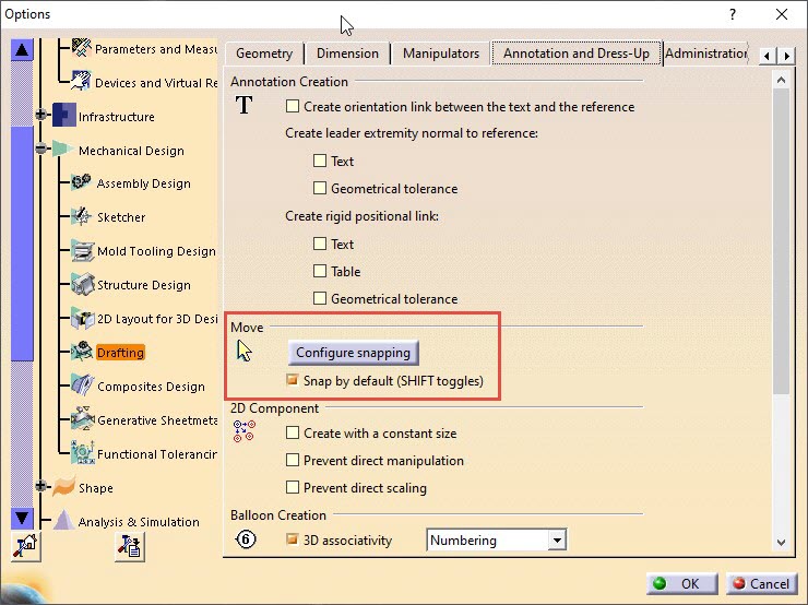

mein Rechner wurde neu aufgesetzt und damit sind meine Settings mal wieder weg...
Ich hatte das früher so, dass ich die Form-/Lagetoleranz erstellt habe, dann einen Breakpoint an der Maßlinie angebracht. Diesen Brakepoint konnte ich dann rechtwinklig zur Toleranz setzen, indem ich die Shift-Taste gedrückt habe. Jetzt fängt der Brakepoint dadurch aber das Zeichnungsraster.
Ich habe schon verschiedenstes in den Options umgestellt. Nur fängt der immer das Zeichnungsraster.
Weiß jemand, wie da die Options eingestellt sein müssen?

Wie siehts mit den Einstellungen im Bild aus?
LG ... Wolfi

Hallo Wolfi,
das wars nicht. Es ist das hier.
