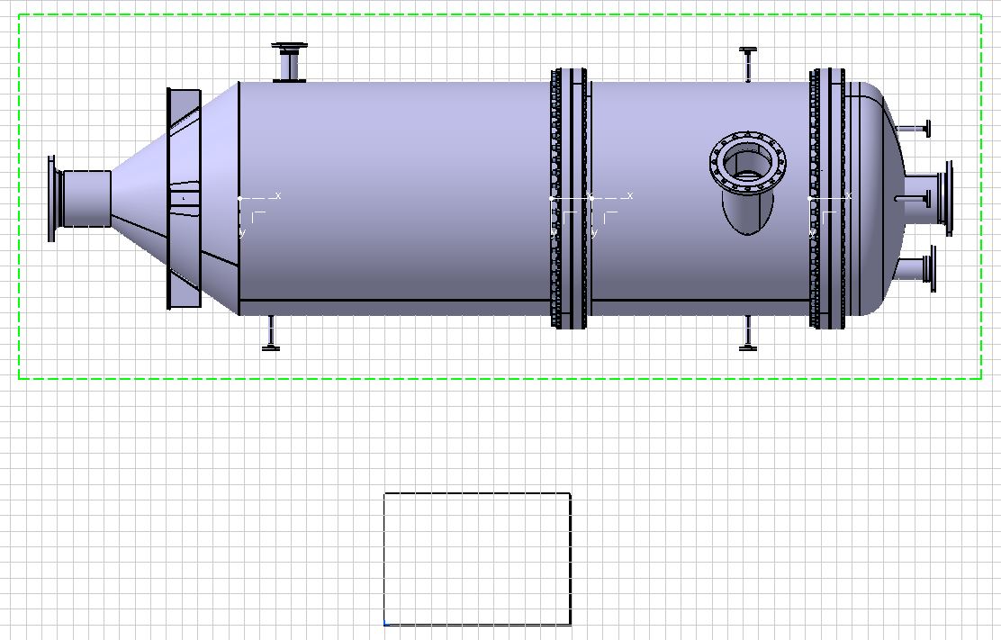

Hallo Community!
wie schon im Titel beschrieben wird die Zeichnungsableitung eines Produkts nicht erstellt.
Im ersten Bild kann man sehen wie es aussieht bevor ich Ableite. Vom Maßstab und der Ansicht passt alles.

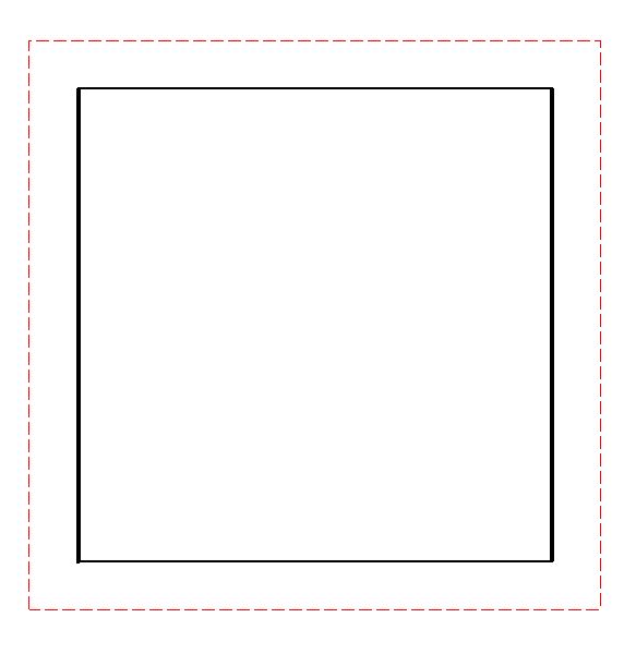

Nach dem durchführen entsteht nur ein riesiges Quadrat. Es ist um ein vielfaches größer als das Produkt und zeigt nichts von der Zeichnung an.
andere Teile, Produkte, etc. werden normal abgeleitet.
kennt jemand das Problem?
vielen Dank für eure Hilfe

- handelt es sich bei den Teilen um Solids oder sind das nur Flächen?

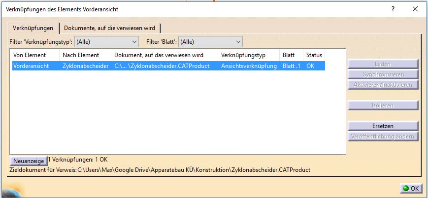

- was wurde bei der Ansicht abgeleitet (Ansicht selektieren -> Bearbeiten -> Verknüpfung)
- hast du bei der Ableitung der Ansicht ggf nur ein Teil aus dem Baum gewählt (ggf mal Seitenansicht erzeugen um die zu identifizieren)

Hallo Bernd!
Danke das du dir für mein Problem Zeit genommen hast!
Bei den Teilen handelt es sich um 3D Teile (hoffe du hast damit Solids gemeint)
Bei der Ansicht wurde das Produkt (bestehend aus den Bauteilen darunter) abgeleitet
Ich habe bei der Ableitung das Produkt an sich gewählt. Beim Versuch eine Seitenansicht zu erzeugen, entsteht wieder nur ein riesiges Quadrat.

Verändert sich was wenn du den Maßstab änderst?
Ist auf dem PDF-Export auch nur das Quadrat zu sehen (vorher die Ansicht innerhalb des Blattes positionieren)? (nicht das es ein Darstellungsfehler ist)

Wenn ich den Maßstab ändere, dann wird das entstandene Quadrat auch kleiner.
Die Zeichnungsableitungen von den Einzelteilen sind wie gewünscht (auch wenn man Sie direkt aus der Baugruppe ableitet)
Auf dem PDF ausdruck ist das Produkt nicht zu entdecken
lg Max
EDIT: Ich habe den Fehler nun ein wenig eingegrenzt. 2 Bauteile aus dem Produkt sind schuld dafür, dass die Gruppe nicht angezeigt werden kann. Wenn ich diese von der Ableitung ausschließe wird diese korrekt dargestellt.
Gibt es Einstellungen, die das bewirken?
[Diese Nachricht wurde von maxmib am 11. Feb. 2017 editiert.]

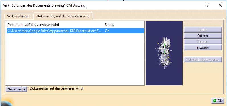

Habe nach vielem rumprobieren und einer erholsamen Nachtruhe den Fehler gefunden und behoben.
Die im Bild gezeigten Achsensysteme sind schuld daran gewesen, dass es nicht abgeleitet werden konnte. (vielleicht hat jemand eine Idee warum  )
Komischerweise funktioniert bei anderen Teilen dieses Achsensystem ohne Probleme.
