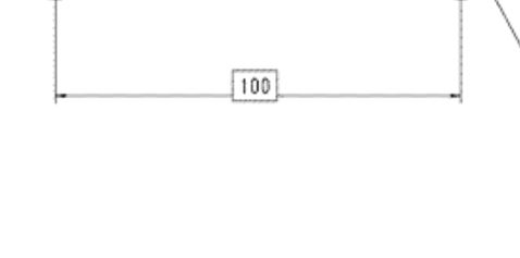

Kann mir jemand ein Tipp geben, wie ich in der Zeichnung die theoretisch genauen Maßen eintragen kann?

In den Eigenschaften des Maßes (oder natürlich über die Symbolleiste): Reiter "Text" -> Umrahmung -> Rechteck
Falls dich die Kollision mit der Maßlinie stört: in Reiter "Wert" -> Wertausrichtung -> Offset anpassen

Hallo Bernd!
Danke! hat geklappt.

anstatt den Offset anzupassen, gibt es im entsprechenden drafting Standard einen Wert, mit dem man die Größe des Rahmens um den Eintrag verringern kann?
