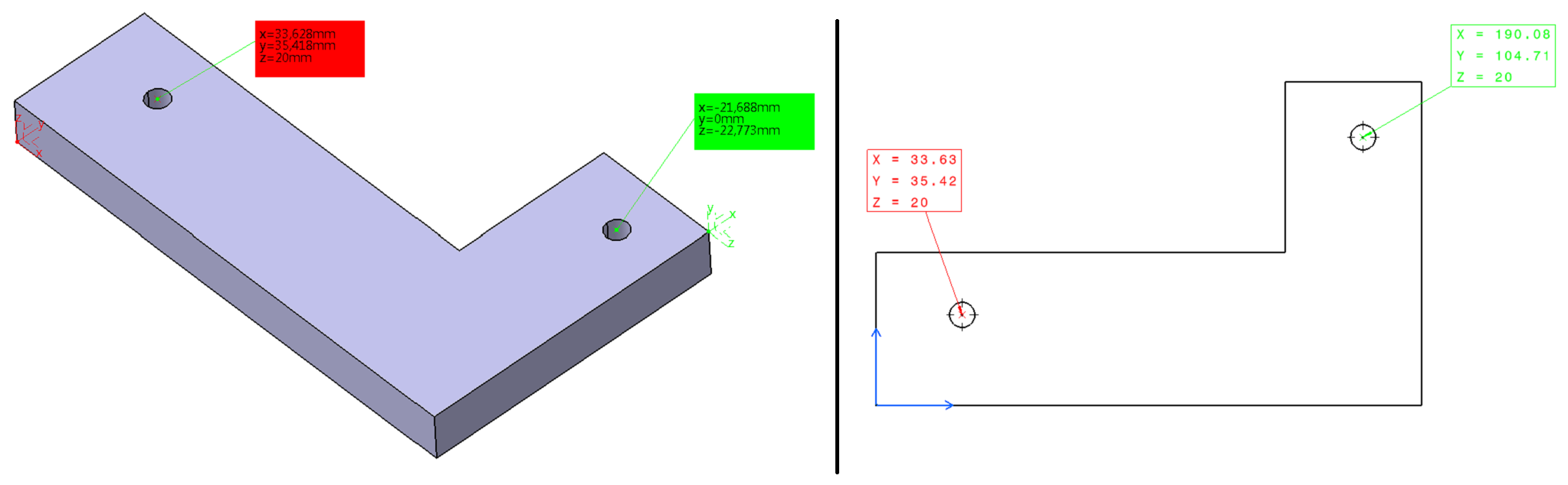

Hallo moppesle
ich versteh nicht ganz wie du das meinst mit den Wireframe Elementen. Ich hab mir im 3D Punkte an den Bohrungen erstellt welche ich auf verschiedene Achsensysteme bemaßen möchte.
Ich hab das im Bild noch mal versucht darzustellen. Im 3D sind 2 Achsensysteme und 2 Punkte vorhanden (rot/grün). Ich möchte nun im 2D die Punkte bezogen auf ihr jeweiliges Achsensystem bemaßen, d.h. roter Punkt im roten Achsensystem. Die Funktion Coordinate Dimensions bezieht sich immer auf das absolute Achsensystem, wodurch die grünen Koordinaten im 2D "nicht stimmen".

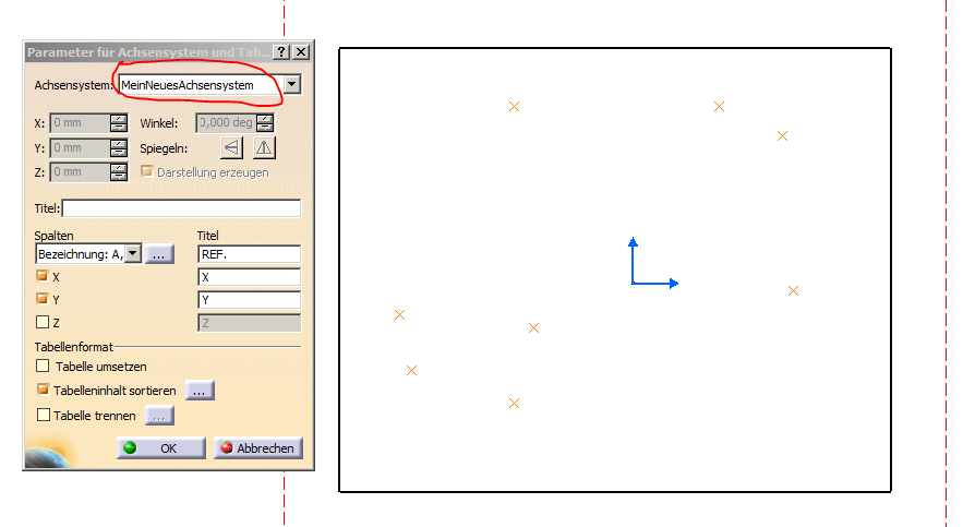

Bei mir kann ich wie im Bild gezeigt im Definitionsfenster ein Achsensystem wählen.

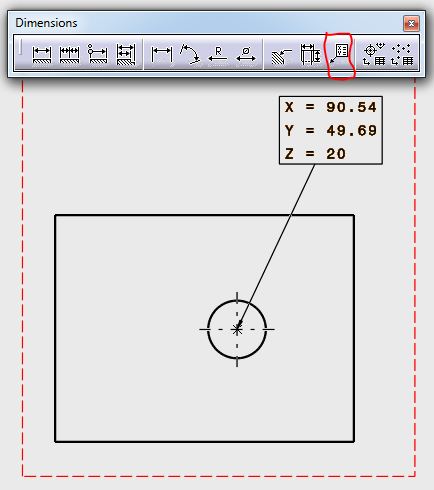

das ist die Koordinatentabelle. Ich meine aber die Koordinatenbemaßung (ohne Tabelle). Siehe Bild.

Da geht es leider nicht ein anderes Achsensystem zu verwenden.
